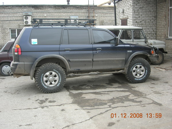

Итак продолжая эксперименты над машиной, решил поставить грязевую резину.
Вид установленного ранее ВFG AT размером 265/75/16 вселял уверенность что 33 колесо должно войти легко, учитывая Добисоновскую подвеску.
Так как при реальном замере оказалось, что 265 на самом деле только 235-240, то ширину колес решил оставить прежнюю. Взял 33/10.5/15.
Выбор диаметра диска в 15 дюймов был обусловлен желанием иметь большую высоту протектора и наличием старых штатных дисков.
Итак имеем BFG MT 33/10.5/15 и штатные диски на Монтеро Спорт 15х6 6х139.7 ЕТ кажется 33.
Вот результат

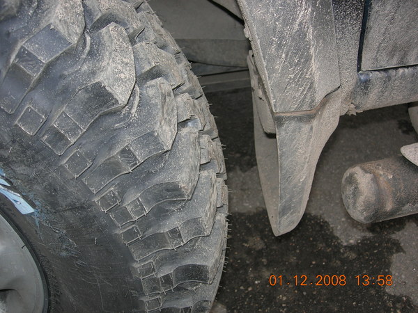

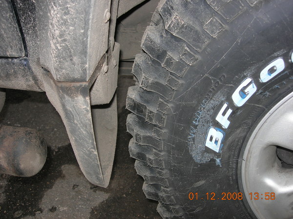

Колеса кажется немного утоплены внутрь, но ведь это родные диски.
Зато при поворотах ничего нигде не цепляет и не "шоркает".
Ну и общий вид
Кстати выбрал Мудричи в 33 размере, а не 285/75/16 только из-за того что на сайте туровцев указано, что реальный размер 33-х меньше 33, а 285-х больше.

Domosed писал(а):Кстати выбрал Мудричи в 33 размере, а не 285/75/16 только из-за того что на сайте туровцев указано, что реальный размер 33-х меньше 33, а 285-х больше.
Странный выбор... я бы сделал с точностью наоборот.
Высота колеса зависит не только от высоты шины, но и от соотношения ширины резины и ширины диска. Чем меньше разница между шириной диска и шириной резины тем выше колесо с одинаковой покрышкой.

Я имел ввиду то что теперь у меня 33-и колеса и без переделок машины, типа бодилифта. Даже брызговики на месте. А с 285-ми их пришлось бы снимать и все равно говорят задевает.

я не говорю что это плохо, но на мягком грунте будешь сильно копать.
Все равно болезнь прогресирует и переделки в автомобиле неминуемы )))

Диски узкие вроде бы, или нормально ? Чем вообще плохо если диск на 6 дюймов с резиной шириной 265 мм ?

tonik писал(а):Диски узкие вроде бы, или нормально ? Чем вообще плохо если диск на 6 дюймов с резиной шириной 265 мм ?
Совершенно нормальные диски для такой резины.
http://www.pajero4x4.ru/tmp/tire-wheel-size.gif
Я такие уже сносил. :( 285/75/16
а я в такие переобулся :smt026
