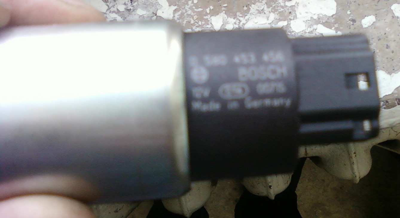

9 лет назад поставил бензонасос от Bosh (Germany) на Джуниора, до сих пор ездит.
Номер - 0 580 453 453 , думаю и тебе подойдёт.
А на ИО поставил какой-то Мессер. Тоже работает, и на мелкие пыжы тоже должен подойти.
См. картинки ниже.
См. картинки ниже.

Тоже поставил бензонасос от Bosh (Germany) на Джуниора и не дорого.Отказал неожиданно и без предупреждения.

Не знаю как на Мини, но на джуниоре родной БН - на болтах. А новые насосы - с контактами типа "нож", т.е. обычные контакты. Я просто отрезал от родного провода круглые клеммы под болты и обжал контакты типа "мама". Вот уже 9 лет работает. Сам в шоке.
С некоторыми насосами в комплекте уже идёт сам штеккер с проводами - просто скручиваеш их, лучше пропаять, и каждый в термоусадку.
См. фото. Качество ужасное, ибо в тот момент у меня был обычный кнопочник с камерой в 0,3 или 1,3 MPx
