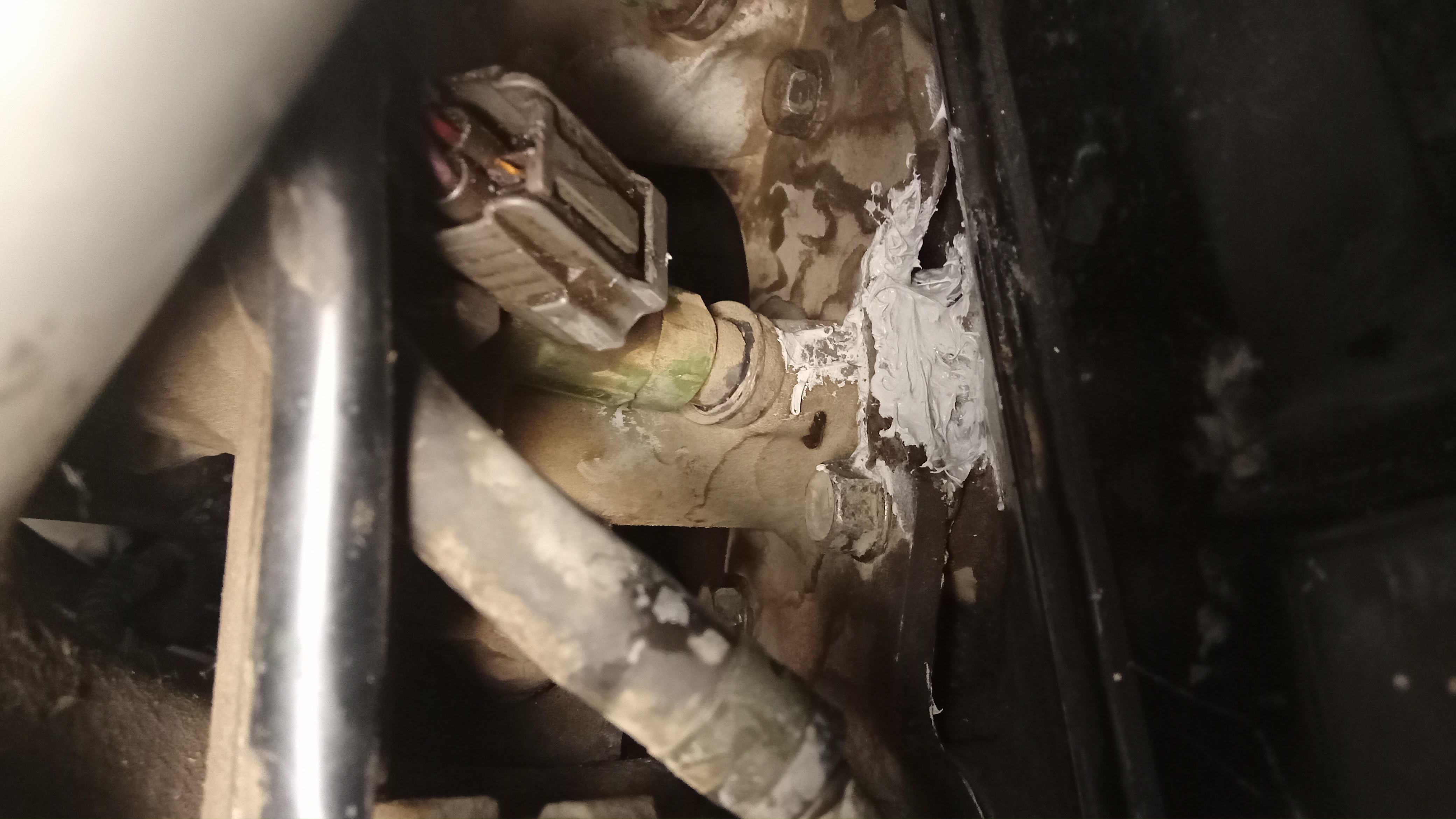

С помощью чудо средства быстрый старт
Обмазал герметиком. Жду когда подсохнет. Если не поможет, верну старую прокладку.
Вообщем, подсос в районе второго цилиндра, в месте где крепится коллектор к гбц. То ли прокладка с ремкомплекта другая, то ли коллектор чуток не родной. Не могу понять. Прокладки точно отличаются. Старый лежит, смотрю на него, а у него форма другая. С выступом в районе 2 цилиндра на впуске, а на новой нет этого. Хотя садится ровно по гбц. Видимо коллектор все таки немного другой.
На фото отмечен красным кругом.Обмазал герметиком. Жду когда подсохнет. Если не поможет, верну старую прокладку.

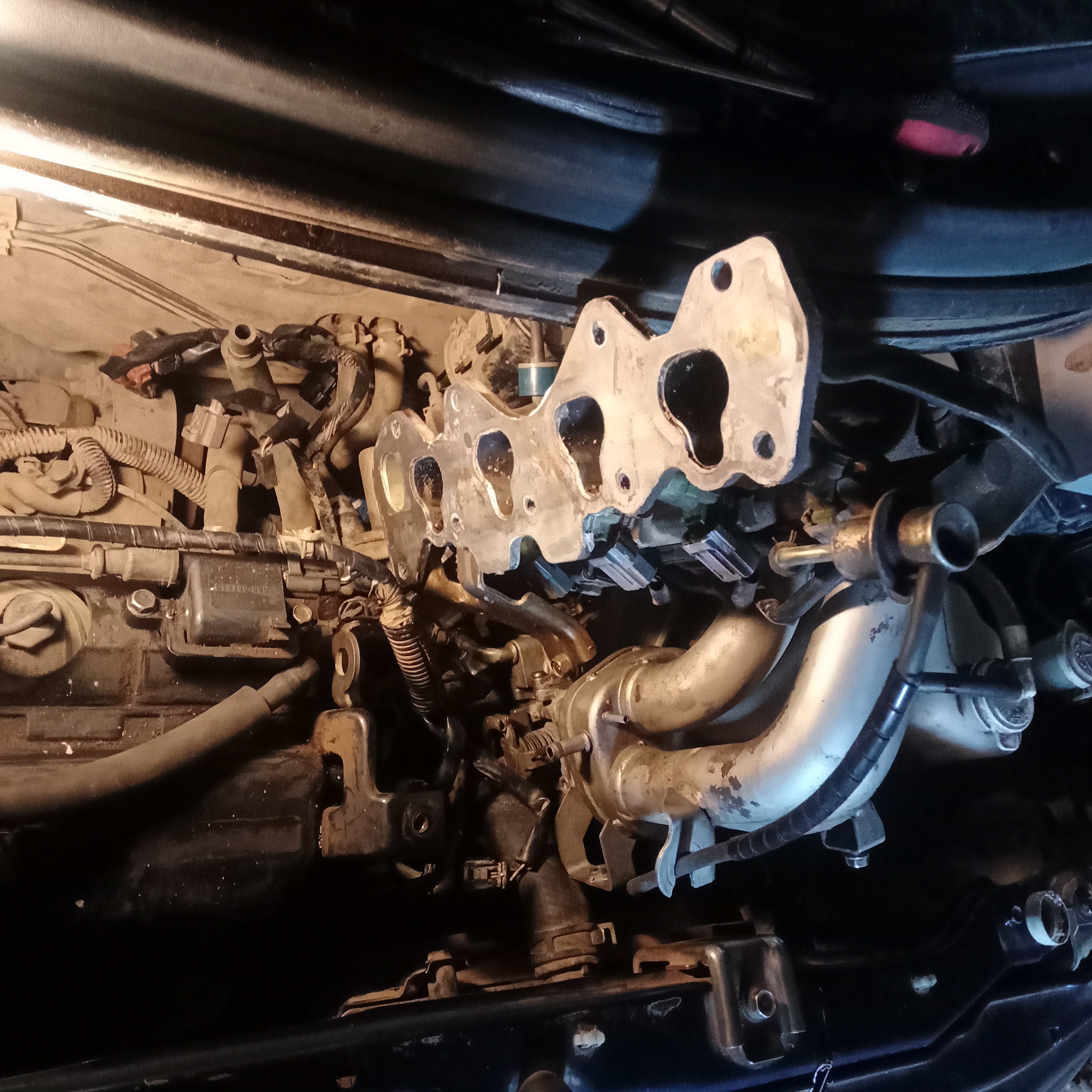

Эпопея не закончилась. После того как замазал герметиком. Проработал ровно 5 минут, и снова начал чудить.
Вообщем открутил коллектор, вытащил прокладку новую. Сравнил ее со старой. Отличаются. Но по гбц садится в тютелька в тютельку, а по коллектору есть разница. Если короче, не подходит прокладка с этого ремкомплекта. Возможно так у меня совпало.
Но на будущее сравнивайте и по гбц и по коллектору, а еще лучше по старой, если акуратно сняли.
Вот и все мучения мои. Сейчас буду собирать.на старой прокладке.она целая.

P.S. посмотрел фото прокладки, несовпадение значительное, по идее ее сразу ставить ненадо было, не пришлось бы искать подсос

Да как то не обратил внимания что по коллектору не идет, примерял на гбц. Надел и сразу коллектор прикрутил.
