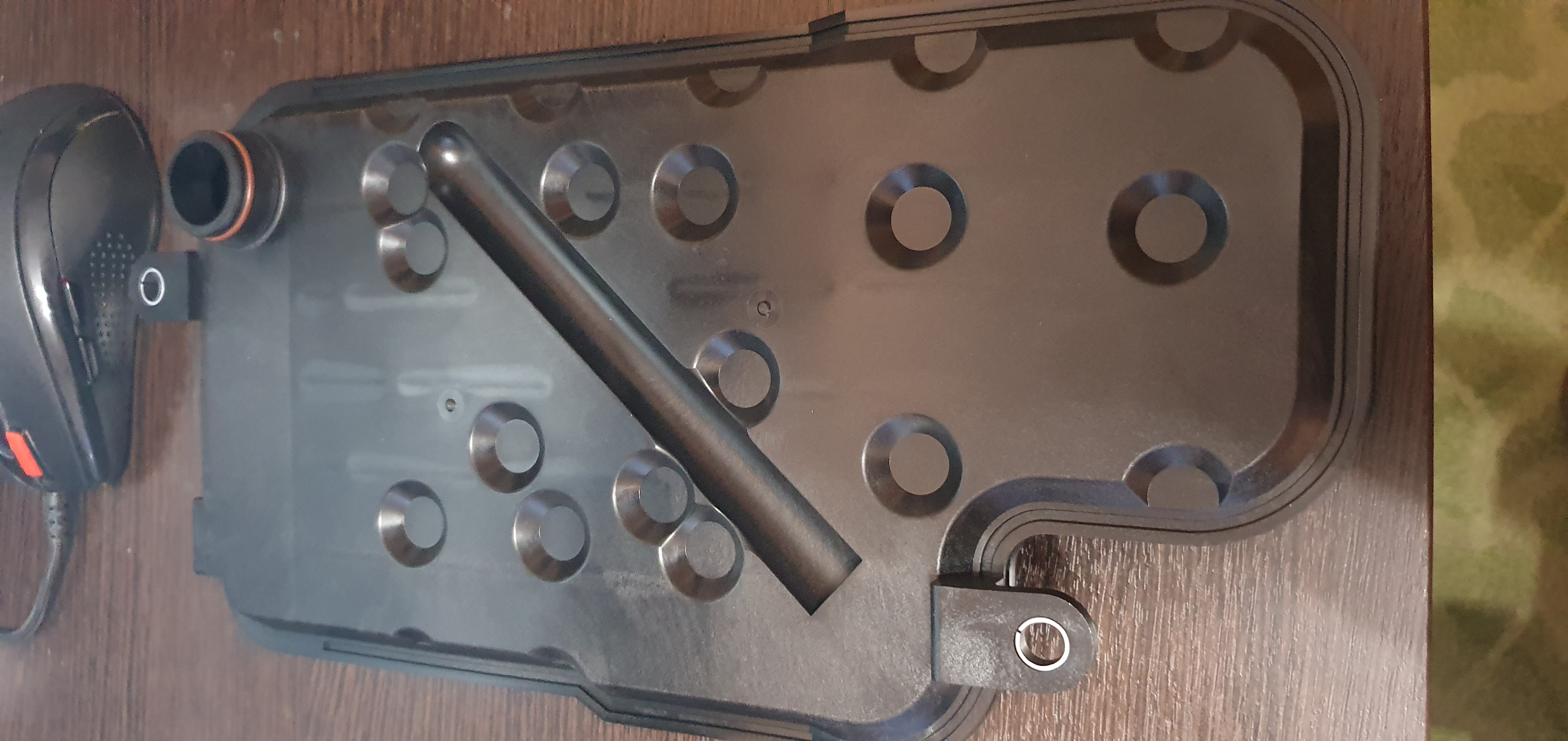

Сообщение SPD » 12 май 2023, 12:24
Оригинал или нет?
