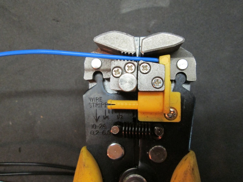

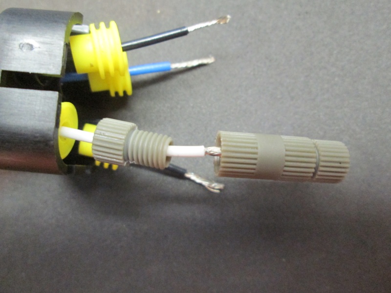

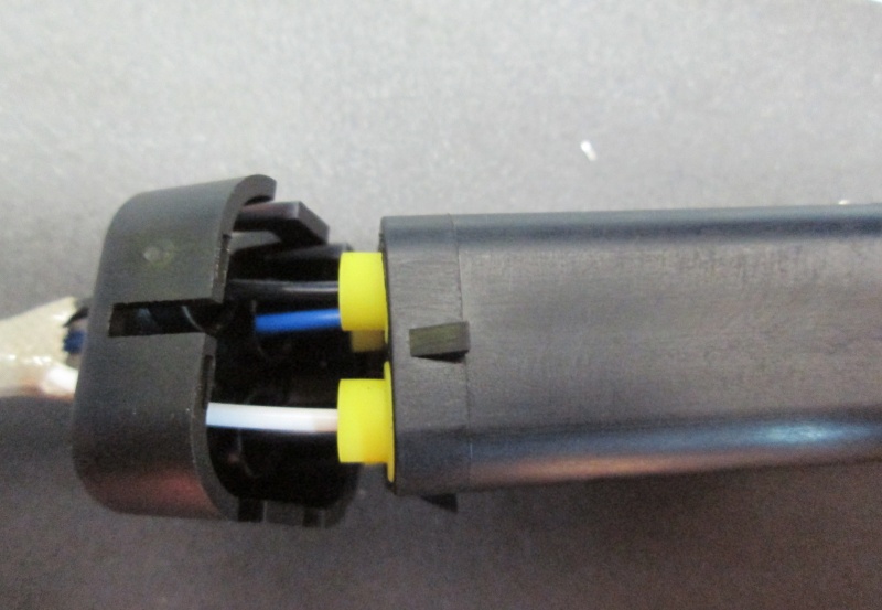

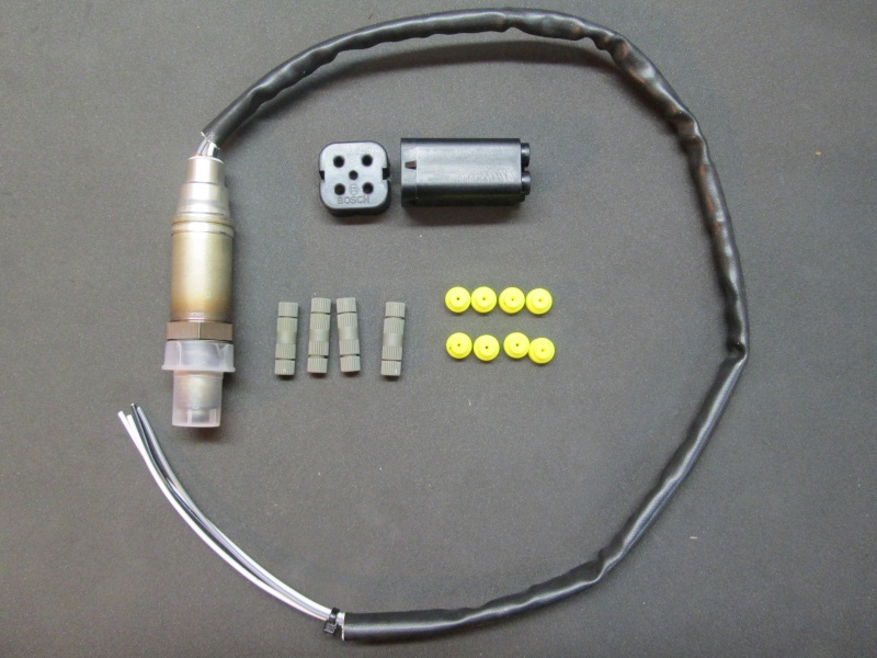

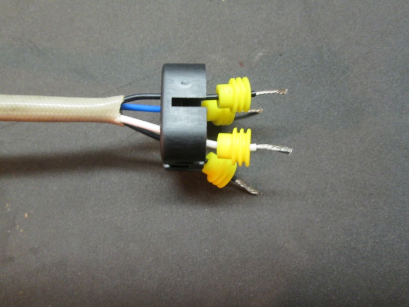

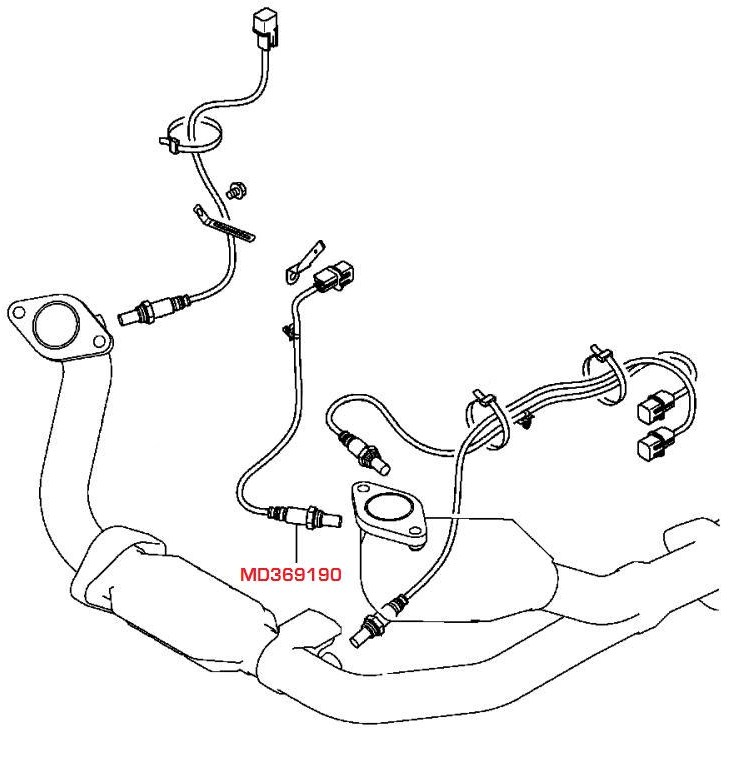

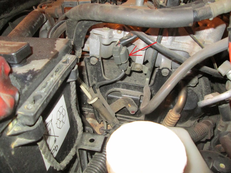

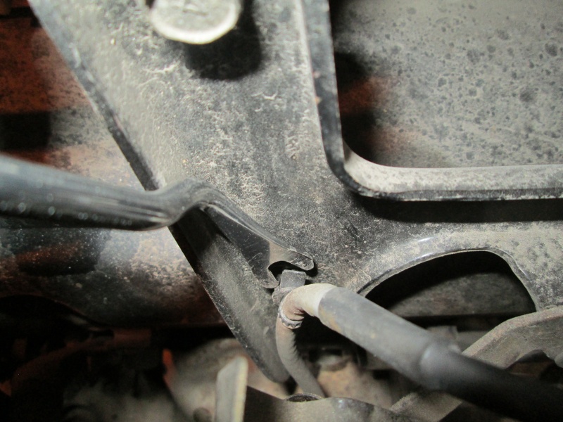

На холодную стала загораться ошибка двигателя P0155"нагревательный элемент переднего кислородного датчика для левой головки цилиндров" Проверил тестером оказался обрыв подогрева датчика.С целью экономии в экзисте заказал универсальный датчик.
Номера деталей:
Bosch 0258986507 (MD369190 передний левый) 1шт. 1900руб.

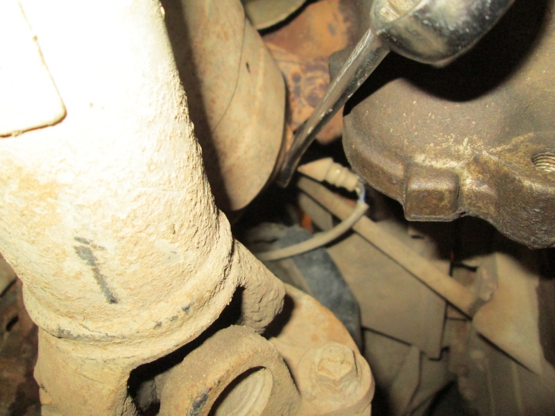

Отсоединяем разъем и крепления провода датчика

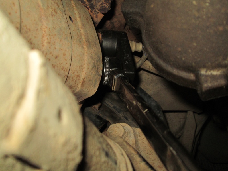

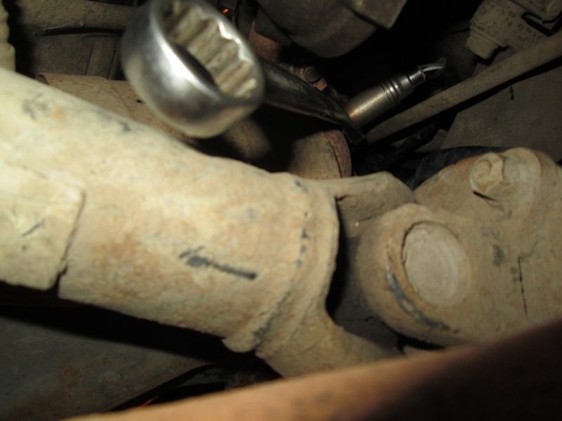

Открутить рожковым ключом не получилось.Откручиваем накидным на 22
Bosch наносит на резьбу антипригарную смазку

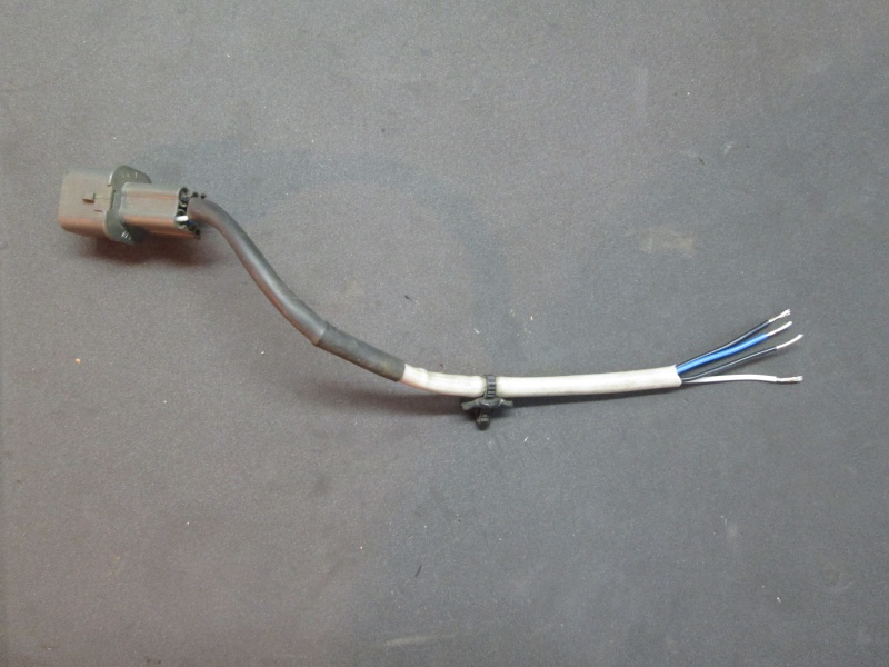

Обрезаем разъем от старого датчика и зачищаем концы проводов
Соединяем провода

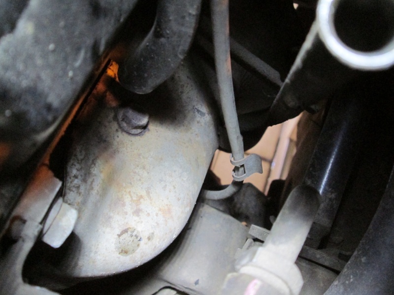

Ставим датчик на место и затягиваем

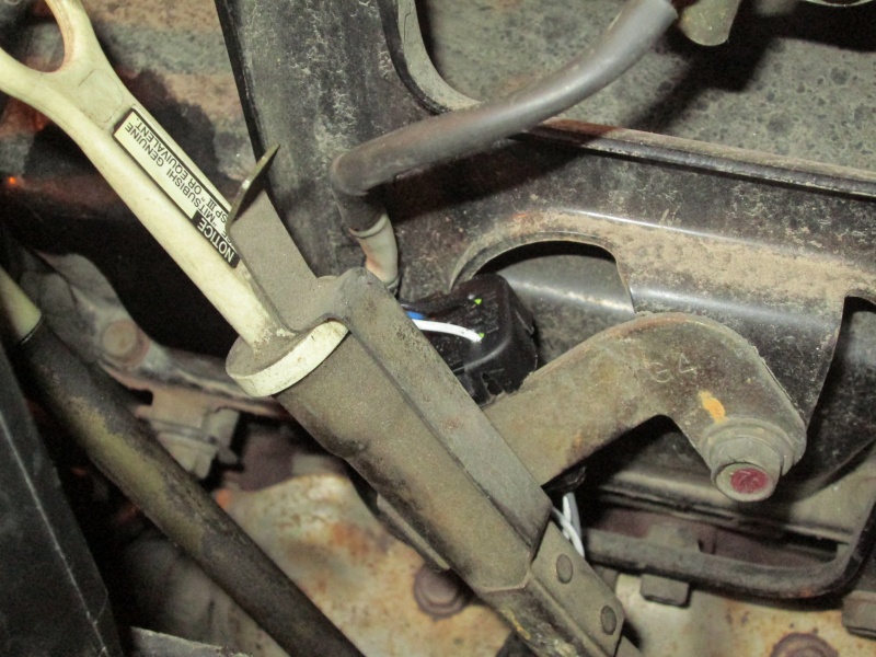

Закрепляем соединитель что бы не болтался
Работы на час:)
