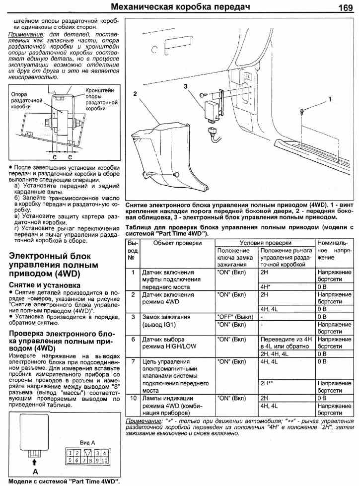

Спасибо за ответы.
Неисправность самой лампы индикации ПП отпадает, подавал "-" на десятую ножку разъёма блока управления ПП (разъём при этом снят),лампа горит всегда четко. Кстатьи, в мануале закралась ошибка.Между выводом 8 (массой) и выводом 10 (лампа индикации 4WD) , напряжение бортсети дожно быть в положении 2Н, а в 4H и 4L напряжение должно отсутствовать (так по эл. схеме).
Датчик в пер. мосте тоже не оно, я эммитировал его работу (замыкал провода),проверял сигнал от него на блоке упр. ПП, датчик работает, а лампа при вкл. ПП то горит, то не горит, то мерцает (именно мерцает, а не равномерно мигает, как при недовключённом в мосте ПП). А чаще всего лампа индикации 4WD вообще не горит.

Re: Не включается передний мост
Чтобы полностью исключить влияние всех датчиков и проверить блок управления, соедини выводы разъема 1, 2, 6, с выводом 8 (корпус). Это должно симитировать состояние 4WD.Igor UA писал(а):Спасибо за ответы.
Если и это не поможет то надо лезть внутрь блока управления- проверить пайки по всей цепи от вывода 10; возможно подгорание транзистора который включает лампочку (стоит на самом краю платы рядом с поблизости с тразистором обведенным кружком, стр 48 темы).
Возможно просто плохой контакт в разъеме при подключении блока - когда туда чтото суешь - все нормально , а при подключении непосредственно разъема контакт плохой - бывает если ножи в гнезде (на проводах) подразвелись и плохо контачат с разъемом платы. Проверить можно подключив маломощную лампочку (осторожней транзистор управления маломощный и ничем не защищен) непосредственно к выводу разъема на плате и корпусу.
Если закоротки помогут, то надо разбираться с датчиками. Возможно какойто из них имеет плохой контакт и дребезжит, на включение выключение клапанов это особо не сказывается, соят фильтры, а для индикации чувствительно. Для начала надо помрить их сопротивление в заменутом состоянии (4WD) при выключенной машине. Мерять надо на разъеме при откл. блоке управления.
Проверял.Только вывод 6 не надо соеден. с 8 (масой), посколько датчик HIGH/LOW в режиме 4H,4L разрывает цепь (так по книге и при тесте).Чтобы полностью исключить влияние всех датчиков и проверить блок управления, соедини выводы разъема 1, 2, 6, с выводом 8 (корпус).
Несовсем.Ведь есть в эл. схеме ещё цепи датч. скорости и косвенно цепи системы АВС, а в блоке управления ПП имеются микросхемы логики, которые управляют сигналом индикации состояния полного привода, а полного алгоритма работы электроники Мы не имеем.Это должно симитировать состояние 4WD.
Проверял.Надеятся на непропай не приходится, там пайка типа "СовдепВоенПром", надёга.Напомню, что у меня два блока управления ПП (мой старый и совершенно новый (71 бакс коту под хвост)) работают или не работают (как хотите) одинаково.Уже грешу, может с пендосии угретый блок прислали!Если и это не поможет то надо лезть внутрь блока управления- проверить пайки по всей цепи от вывода 10; возможно подгорание транзистора который включает лампочку (стоит на самом краю платы рядом с поблизости с тразистором обведенным кружком, стр 48 темы).
Всё дёргал, прижимал, шатал, причем с вынятой платой блока управления пол. приводом,не оно.Кстатьи, контрольную лампочку нужно подключять между выводом 10 и "+" авто (именно "+", а не корпусом) так по схеме.Возможно просто плохой контакт в разъеме при подключении блока - когда туда чтото суешь - все нормально , а при подключении непосредственно разъема контакт плохой - бывает если ножи в гнезде (на проводах) подразвелись и плохо контачат с разъемом платы. Проверить можно подключив маломощную лампочку (осторожней транзистор управления маломощный и ничем не защищен) непосредственно к выводу разъема на плате и корпусу.
Тоже не похоже. Для того, чтобы лампа индикации 4WD хотябы равномерно мигала, достаточно чёткого сигнала только от одного датчика, это датчик включения 4WD, а он в полном порядке (датчик новый, сигнал есть,эмитация и т.д).Клапана тоже в порядке, сопротивление в норме,сработка чёткая.Если закоротки помогут, то надо разбираться с датчиками. Возможно какойто из них имеет плохой контакт и дребезжит, на включение выключение клапанов это особо не сказывается, соят фильтры, а для индикации чувствительно. Для начала надо помрить их сопротивление в заменутом состоянии (4WD) при выключенной машине. Мерять надо на разъеме при откл. блоке управления.
Завтра сделаю контровые замеры, прозвоны и т.д., буду продолжать борьбу с этим полтергейстом.
Спасибо всем кто ответил, рад помощи
Датчик скорости не используется, при 4WD. По крайней мере на той плате, стр48 темы, отсутствуют полностью детали этого узла. Скорей всего он есть на машинах с AWD, для отключения переднего моста при больших скоростях. К стати, на схеме в книжке номер этого вывода указан не правильно.
Практически полностью с вами согласен, но уменя вызывает сомнения работы именно внутренней логики блока.
У меня когда был плохой основной датчик - его сопротивление в замкнутом сосстоянии плавало от нескольких ом до сотен, происходило и подключение переднего привода и он "греб", но при этом могла отсутствовать индикация и мигать и тд- в некоторых режимах индикация была вобще неадекватна.- те могла показывать неисправность и наоборот в ситуайциях когда этого недолжно быть.
Сигналы ABS, мне кажется, не влияют на работу блока т. как являются входными для ABS
Назначение импульсного сигнала от датчика 4L - вобще не очень понятено, но индикацию вполне может сбивать.
А так, при допущении что датчики нормальные, Я бы проверил работу блока на столе от источника питания 12В имитируя сигналы. А потом искал где возникают контактный явления в машине. Еще одно предположение, что может быть плохая земля (корпус) на плате при подключениии через разъем- при подключении лампы (как правильно было поправлено) транзистор работает в ключевом режиме и пропускает ток в корпус, если контакт корпуса на плате относительно корпуса машины плохой то он может подзадираться и при этом транзистор может себя начать так плохо себя вести -открываться\ закрываться, не открываться- все будет происходить на уровне срабатывания транзистора. При этом вся остальная часть схемы можеработать вполне нормально - таккак там используются м/с толи 400 толи 1400 серии - плохо видно- короче малопотребляющие с широким диапазоном напряжения питания. При подключении клапанов все работает нармально , так как с блока выдается положительное напряжения и тока в корпус на плате нет. Замерить напряжение на корпусе платы относительно корпуса земли. Этот эффект може появиться если провод подходящий к контакту разъема окислился под обжимкой- зрительно будет выглядеть нормально даже прозваниваться более менее нормально. Так больше никаких идей пока не приходит. Короче - чудес не бывает , но бороться с ними приходится.
