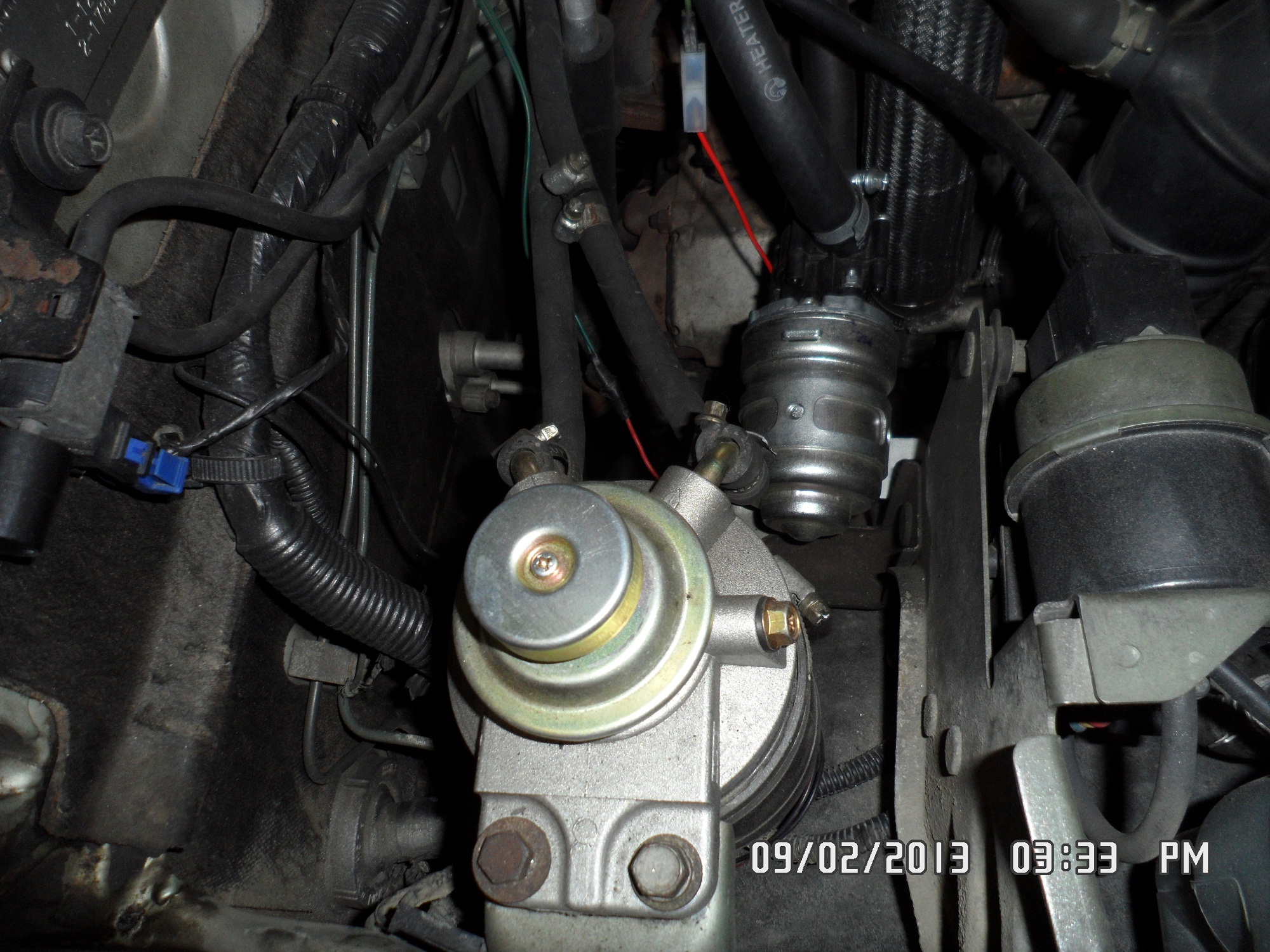

Re: Подогрев топливного фильтра на 4M40
у меня установлен фильтр от хёндай грэйса с эл.подогревом и подкачивающим насосом.кнопка на панели светиться при включении.
