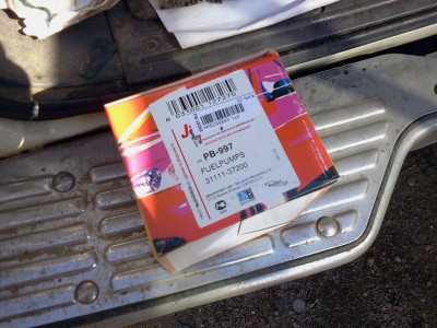

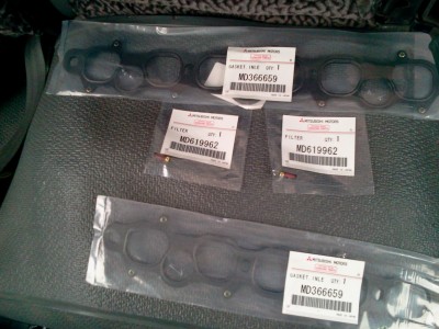

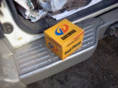

1. Для начала покупаем новый насос.. я купил джапан партс, пришел он мне в коробке даева, ставится на пыжи с объемом 3л., 3.5л, и джипы гранд чероки 4л. тоесть нам он как раз подходит и вдувает неподецки..
Номер насоса - PB-997
2. покупаем 2 сеточки ТНВД , номер MD 619962
3. покупаем 2 прокладки под впуск ,номер MD 366659

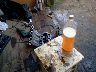

3. покупаем ЛЮБЫЕ очистители, которыми будете чистить плиту (у меня ушло балонов 5 карбклинера, 5 бутылок профама 1000, и 8 литров растворителя 646) , процес очистки плиты описывать не буду.. могу кому интересно лично объяснить.. далее увидите на фото..

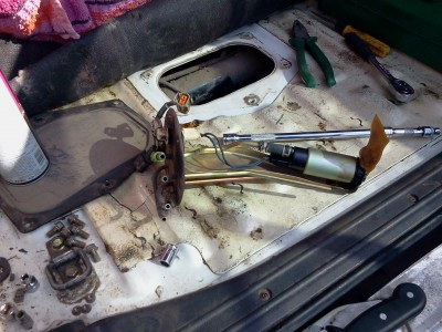

1. Меняете фильтр в баке (на это уходит минут 20-30)
я не одевал шланг подачи, крутанул стартером чтобы прокачал.. потом одел шланг и завел авто..(у меня двигатель долго не пораборил, но я думаю это мелочи)

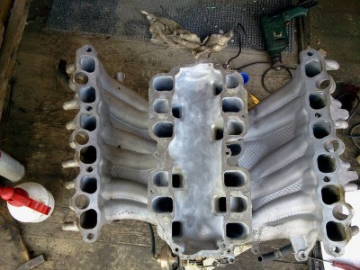

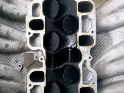

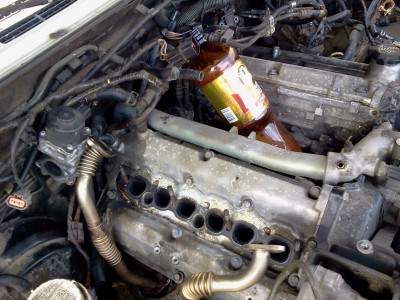

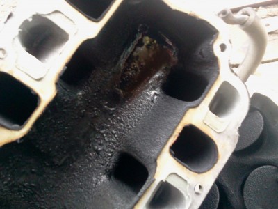

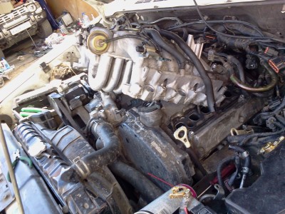

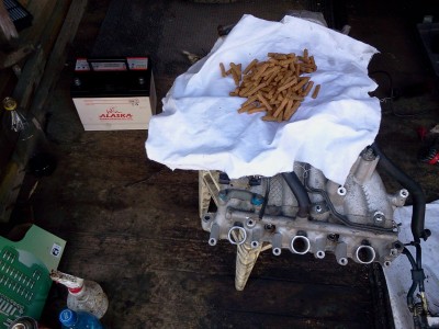

2. снимаете плиту и чистите.... ДОЛГООО (у меня была запасная и я ее заранее почистил

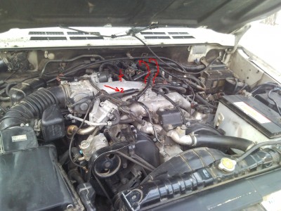

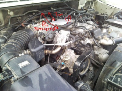

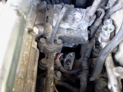

3. меняете 2 фильтра ТНВД (на фото покажу)

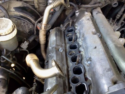

4. меняете прокладки под впуск
5. собираете
5. собираете

Недавно, сразу после покупки своего паджерика, возникла проблема с фильтриками.Nemarov писал(а):дело сделано!.. впуск снимать как раз НАДО! делов ЖЕСТЬ! ща попробую накалакать подробный отчет КАК НАДО ДЕЛАТЬ!!!
Решил их менять сам. До этого сам в мотор никогда не лазил, а сейчас нужда заставила - денег после покупки не оставалось совсем, и тратится на сервисы было совсем невозможно. Фильтрики поменял сам.
Докладываю, впускной коллектор не снимал. Просто отсоеденяешь мешающие фишки, отодвигаешь мешающие шланги в сторону, ложишься на мотор, светишь фонариком и вытаскиваешь этот самый фильтрик саморезом.
Да конечно, подлезть туда очень тяжело, и если снять впуск, то добраться до него будет значительно проще, но тогда придется менять еще и прокладки на впуск, что тоже не есть хорошо.
В первый раз у меня на это ушло 2-3 часа. Но при должной сноровке можно все сделать и за 30 мин.
На лето планирую занятся чисткой впуска и ремонтом гидриков, вот тогда и буду снимать коллектор.
Так что за фото спасибо:)

как поменять фильтра без съема плиты????? особенно фильтр который в самом низу?andx писал(а):Недавно, сразу после покупки своего паджерика, возникла проблема с фильтриками.Nemarov писал(а):дело сделано!.. впуск снимать как раз НАДО! делов ЖЕСТЬ! ща попробую накалакать подробный отчет КАК НАДО ДЕЛАТЬ!!!
я думаю даже ребенок туда рукой не залезет

Хм... комплекция у меня не самая маленькая. Видимо мы про разные фильтрики говорим.Nemarov писал(а):как поменять фильтра без съема плиты????? особенно фильтр который в самом низу?
я думаю даже ребенок туда рукой не залезетну или двигу вынять
Я имел в виду тот "фильтрик" что стоит в ТНВД, тот что на подачу топлива из бензобака - его менял без снятия плиты.

Re: FAQ замена бензонасоса 6G74 GDI + ТО 100
Фильтр который стоит на входе в ТНВД на моторе 6G74 GDI 1997-1999 годов выпуска, без снятия впускного коллектора нереально поменять, рука просто не подлезет даже на снятом моторе, а не то что стоящем в подкапотном пространствеNemarov писал(а):Хм... комплекция у меня не самая маленькая. Видимо мы про разные фильтрики говорим.

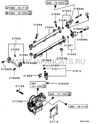

У меня V65W соответственно мотор 6g74 GDI но чуть другой нежели на v25w. До фильтрика тнвд можно добраться без снятия коллектора. Но ебли будет больше.
Вопрос по фильтрам на форсунках. Фильтра на форсах такие же как на насосе, выкручиваются так же. (Сравнивал на 4g93 GDI стоят такие же)
Пока мне нехватило духу залесть туда.

дак где они стоят то ? я чото невкуриваю никак

а у меня нету трубок. .у меня топливная рейка одна

Да ладноNemarov писал(а):а у меня нету трубок. .у меня топливная рейка одна

нашел фильрики
.. на старой голове в гараже снял топливную рейку и сверху форсунок фильтра
ща закажу все 6 штук

1 фильтрик по твоим фото это входной ТНВД, можно поменять не снимая впуск.
2-й это фильтрик регулятора давления, без снятия впуска никак не поменяешь.

Думаю нет смысла лезть менять один фильтрик без снятия впуска. Путем проб и ошибок выявлено: если залезли в топливную систему - делать нужно все в комплексе, а именно чистка ТНВД (со снятием и полным разбором), замена всех 8-ми фильтров (ни в коем случае не чистка). А так же желательна чистка форсунок, каки тама тоже хватает и замена бензонасоса в баке (по желанию\необходимости), чистка впускного коллектора и заслонки...sanches писал(а):1 фильтрик по твоим фото это входной ТНВД, можно поменять не снимая впуск.
Как то так, ибо у меня пыж опять сдох только из-за того, что не в комплесе все делал что я, что Немаров. Опять снимать впуск и доделывать уже до конца, осталось мне заменить фильтра на форсах (теперь опять придется менять и на ТНВД) и по чистить форсы. Проблемы и пути решения с почти положительным результатом в моей теме http://pajero4x4.ru/bbs/phpBB2/viewtopi ... =2&t=75710.
