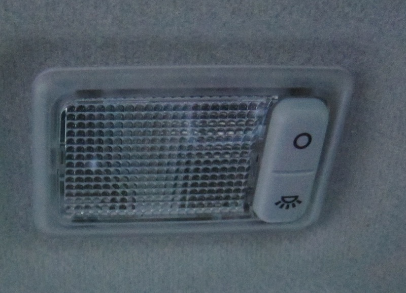

Плафончики вот такие. Постоянно пользовался водительским если надо было что то прочитать в темноте.

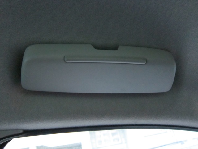

Так же есть желание поставить вот такой очечник:
Так как на бензинке с люком почему то очки положить некуда:

Установил очечник от фокуса. Просто так он не вставал. Пришлось серьезно дорабатывать крепления, потратил на это целый вечер. Но зато теперь трудно сказать что он не родной.
Освободившуюся ручку постал в багажник вместо заглушек.
Для симметрии заказал в экзисте такую же вторую. Ее финис 7610A111HA

Я видимо какие то неправильные очки солнцезащитные покупаю, но ещё не в одной машине мои очки в очечник не влезали :)
Купил две прищепки на солнцезащитные козырьки и повесил туда очки ;) Вполне удобно.

G.A.P писал(а):Я видимо какие то неправильные очки солнцезащитные покупаю, но ещё не в одной машине мои очки в очечник не влезали :)
Конечно, неправильные :) Надо очки покупать приезжать на машине, чтобы в очёчник примерять. Из 20 понравившихся внешне моделей в очёчник влезли только одни :) Их и купил. А которые влезали в предыдущую машину - опа :(

Поставил фонарики подсветки козырьков, которых так не хватало, теперь прямо над головой водителя и пассажира есть яркие лампочки. Книжку читать можно не напрягаясь в полной темноте вокруг.
Фонарики встали отлично. Места за потолком для них достаточно. При закрытии козырька фонарик выключается. Козырек в закрытом состоянии прилегает штатно и плафона не касается.
Как то так. ::-D:

А как отключается?
Козырек на кнопку наталкивается при складывании?

Именно. Плафон на это и рассчитан.

А можно поинтересоваться отчего плафоны и зеркало? Если можно коды.
Есть еще возможность инсталлировать козырьки от ASX, у него на богатых комплектациях идет подсветка косметических зеркал штатно.

И плафоны и зеркало от форда фокуса. Я тоже думал над козырьками от аута или ASX, но есть несколько моментов. Инстал будет сложнее так как козырьки других размеров и формы и из них надо будет вынимать зеркала и вставлять в оазырьки от спорта. Получится ли это сделать, чтобы было как родное я не уверен. И второй момент, от подсветки именно в козырьках крайне мало света. Сам отражатель маленький по размеру.
