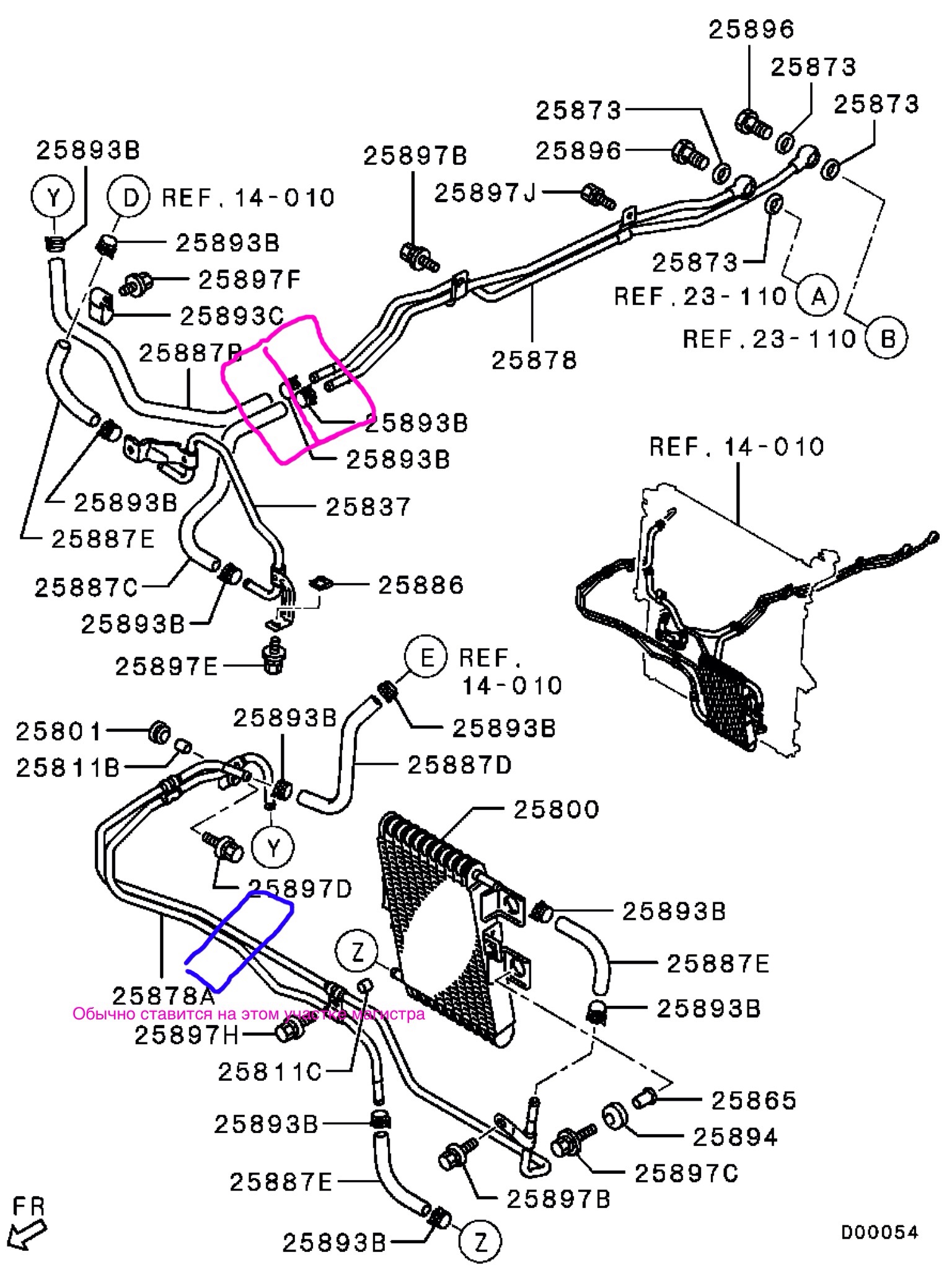

Re: Доп. радиатор, термостат и прочее охлаждение АКПП
Если место найдется....NDF писал(а):Нарисуйте схему вашего варианта - посмотрим, обсудим.madmax74 писал(а):Вот я чего не пойму, почему здесь все даже если и ставят термостат, то подключают штатный теплообменник и доп. радиатор последовательно? Не лучше ли установить термостат перед теплообменником, и пускать масло либо через него, либо черезрадиатор?
для этого варианта.....
Вот, например, Q7\туареговская схема
Достаточно простая. VAGовский 7L0317027A \ TO975 в квадратике, на 75С. Правда не греет коробку при прогреве движка, но ведь как-то они живут с этим
Если я не ошибаюсь, в заводской схеме подключения радиатора АКПП, жижа сначала идет в радиатор АКПП, а потом уже в теплобменник и обратно в АКПП.Mark69 писал(а):Как вариант. Только каким способом врезать, резкой трубок? Длинны патрубков вроде не хватит, если в них
Я и говорю - живут же как-то.krokodil594 писал(а): У них нет теплообменника в радиаторе охлаждения двигателя, там только радиатор АКПП.
Убрать вообще эту конструкцию через основной радиатор и пустить на манер VAGов.
Подключение радиатора АКПП в любом случае будет последовательным. Можно исключить штатный теплообменник полностью (пустив всю жижу только через радиатор АКПП) - либо использовать и теплообменник и радиатор. Если термостат установить сразу на выходе из АКПП (перед теплообменником) - то пока он не откроется, жижа не будет проходить ни через теплообменник, ни через радиатор АКПП, а потом все равно пойдет и через теплообменник и через радиатор АКПП.madmax74 писал(а):Вот я чего не пойму, почему здесь все даже если и ставят термостат, то подключают штатный теплообменник и доп. радиатор последовательно? Не лучше ли установить термостат перед теплообменником, и пускать масло либо через него, либо через радиатор?

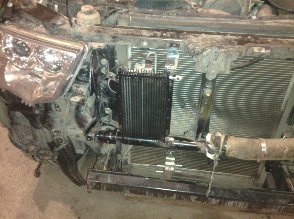

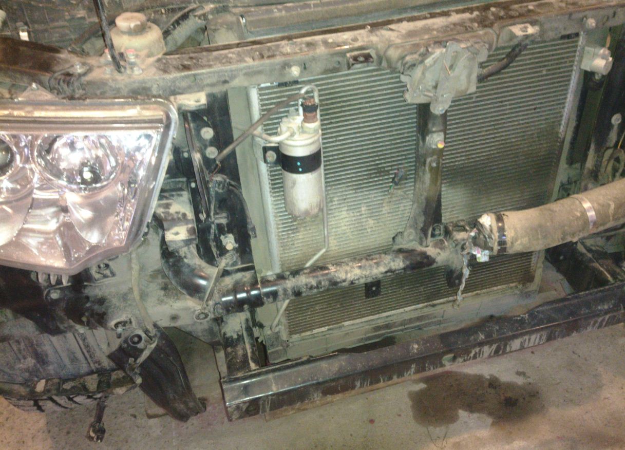

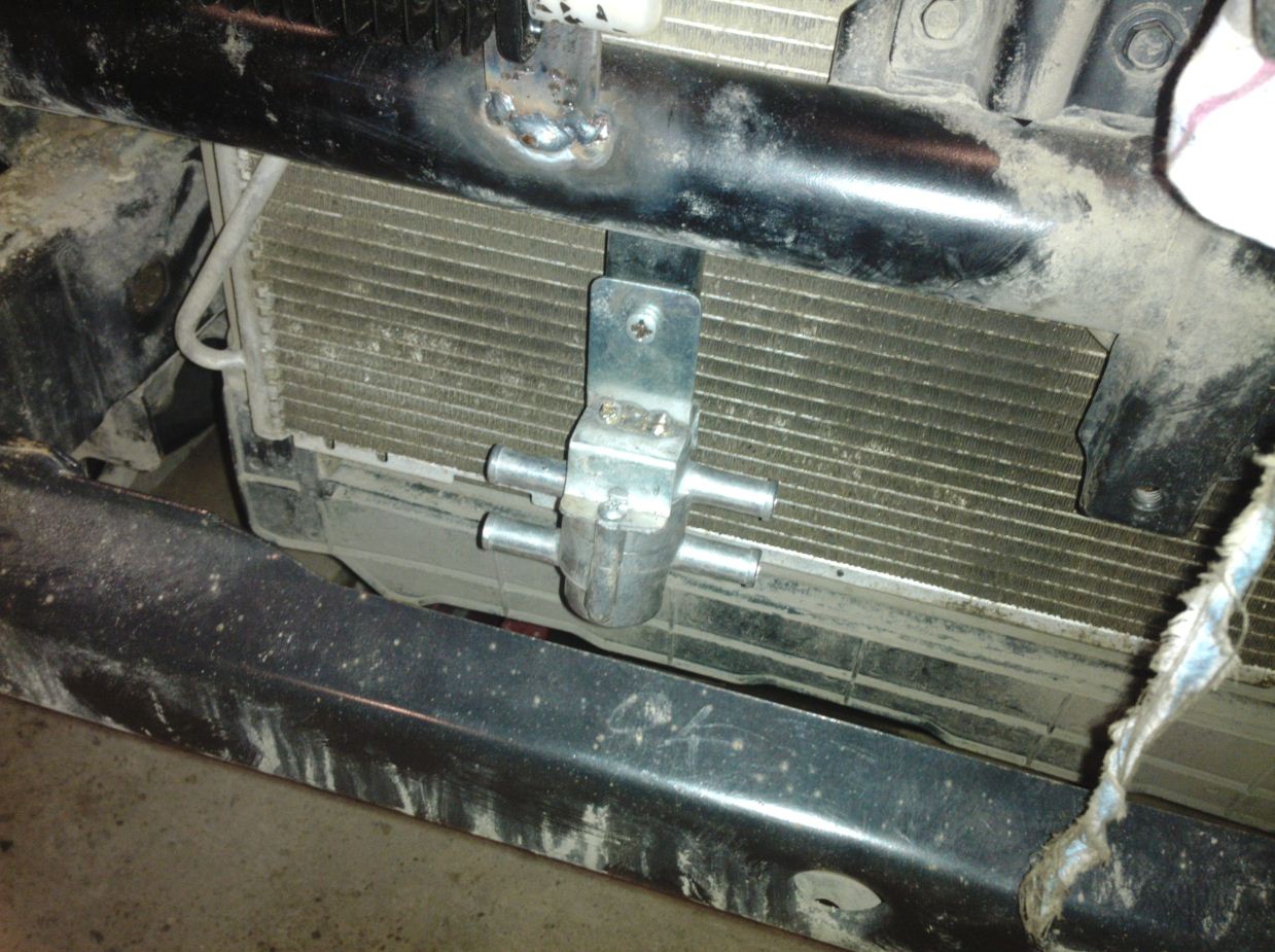

На прошедших выходных установили радиатор на две машины. На одну с термостатом, на другую без. Установил датчик температуры. Правда хорошее место нашлось только на входящем в коробку шланге. Поэтому показания весьма малоинформативные. Возможно переставлю на выходной из коробки. Но видно что температура стабильна и не поднимается выше 75 градусов.
Фотки сделал только на примерке, на штатной установке энтузиазм фотографировать уже угас)))
Anjik писал(а):На прошедших выходных установили радиатор на две машины. На одну с термостатом, на другую без. Установил датчик температуры. Правда хорошее место нашлось только на входящем в коробку шланге. Поэтому показания весьма малоинформативные. Возможно переставлю на выходной из коробки. Но видно что температура стабильна и не поднимается выше 75 градусов.
Опустите ниже радиатор мой Вам совет, у меня установлен аналогично. Его закрывает бампер полностью, т.е. обдува нет => эффективность его работы низкая летом.
Можешь объяснить почему не поставить туда, где он штатно расположен? В таком варианте плохой обдув ИМХО.
