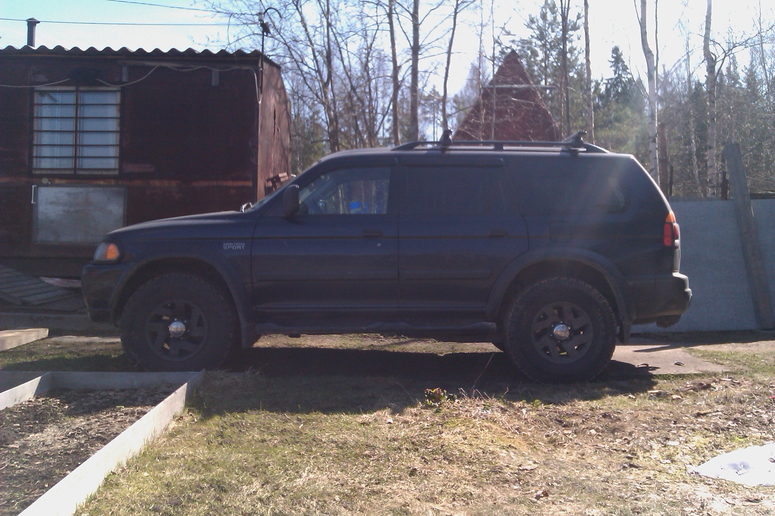

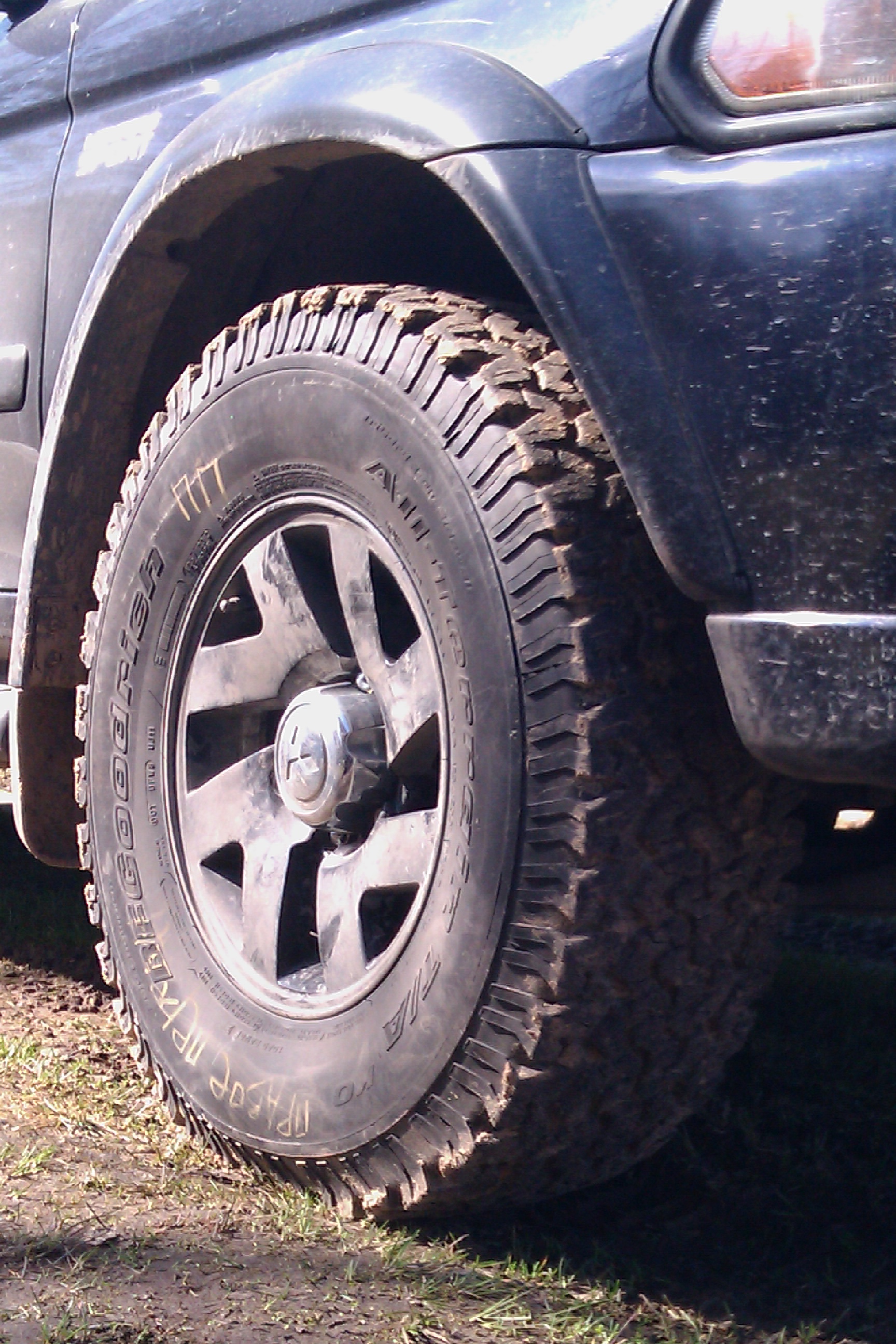

Шиномонтажник сказал что где белая надпись корт усиленней,может брешитGobul писал(а):а я белыми надписями наружу сделал, прикольней смотрится
Вот спасибо.. колеса самому исче небыло необходимости снимать.. ( тьфу, тьфу) а когда в шиномонтаже был совсем забыл чего то что у нас реально гайки а не болты...... и исче вопрос а скок шт надо на 4 колеса вроде 36 если мне не изменяет память)))Павел_Васильевич писал(а):Dimasia писал(а):я тока вчера купил искал 1,5 месяца не было в размерности 265/75/R16 и тоже с обоих сторон черные... и диски уже давно купил белые K&K R7-Рольф 7x16/6x139.7 ET38 сильвер ... знал бы что так получится сразу б черные диски купил..... да народ кто подскажет подойдут ли стандартные колесные болты на эти диски?? а то поеду сеня вечером в шиномонтаж хочется сразу поставить.....
quote]
Гайки - не болты! И штатные не подойдут!
Посмотри в этой теме - про колесные гайки - http://www.pajero4x4.ru/bbs/phpBB2/view ... 0%B0%D1%8F
А так же на сайте производителя вот эти гайки (себе брал такие под КиКовские колесья) Гайка закрытая Г24G М12х1,5/35,5 S19 - http://shop.kolesa-kik.ru/catalog/kit/n ... /1183.html
Удачи!
4 колеса по 6 гаек, итого 24 шт.Dimasia писал(а):Вот спасибо.. колеса самому исче небыло необходимости снимать.. ( тьфу, тьфу) а когда в шиномонтаже был совсем забыл чего то что у нас реально гайки а не болты...... и исче вопрос а скок шт надо на 4 колеса вроде 36 если мне не изменяет память)))Павел_Васильевич писал(а):Dimasia писал(а):я тока вчера купил искал 1,5 месяца не было в размерности 265/75/R16 и тоже с обоих сторон черные... и диски уже давно купил белые K&K R7-Рольф 7x16/6x139.7 ET38 сильвер ... знал бы что так получится сразу б черные диски купил..... да народ кто подскажет подойдут ли стандартные колесные болты на эти диски?? а то поеду сеня вечером в шиномонтаж хочется сразу поставить.....
quote]
Удачи!
