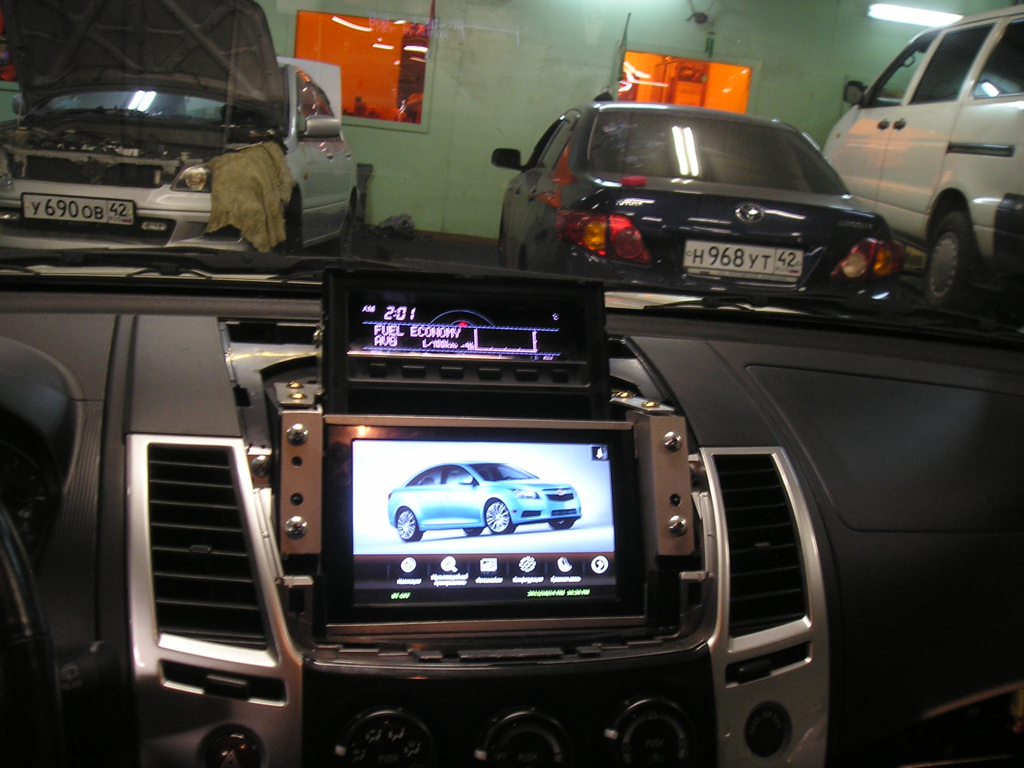

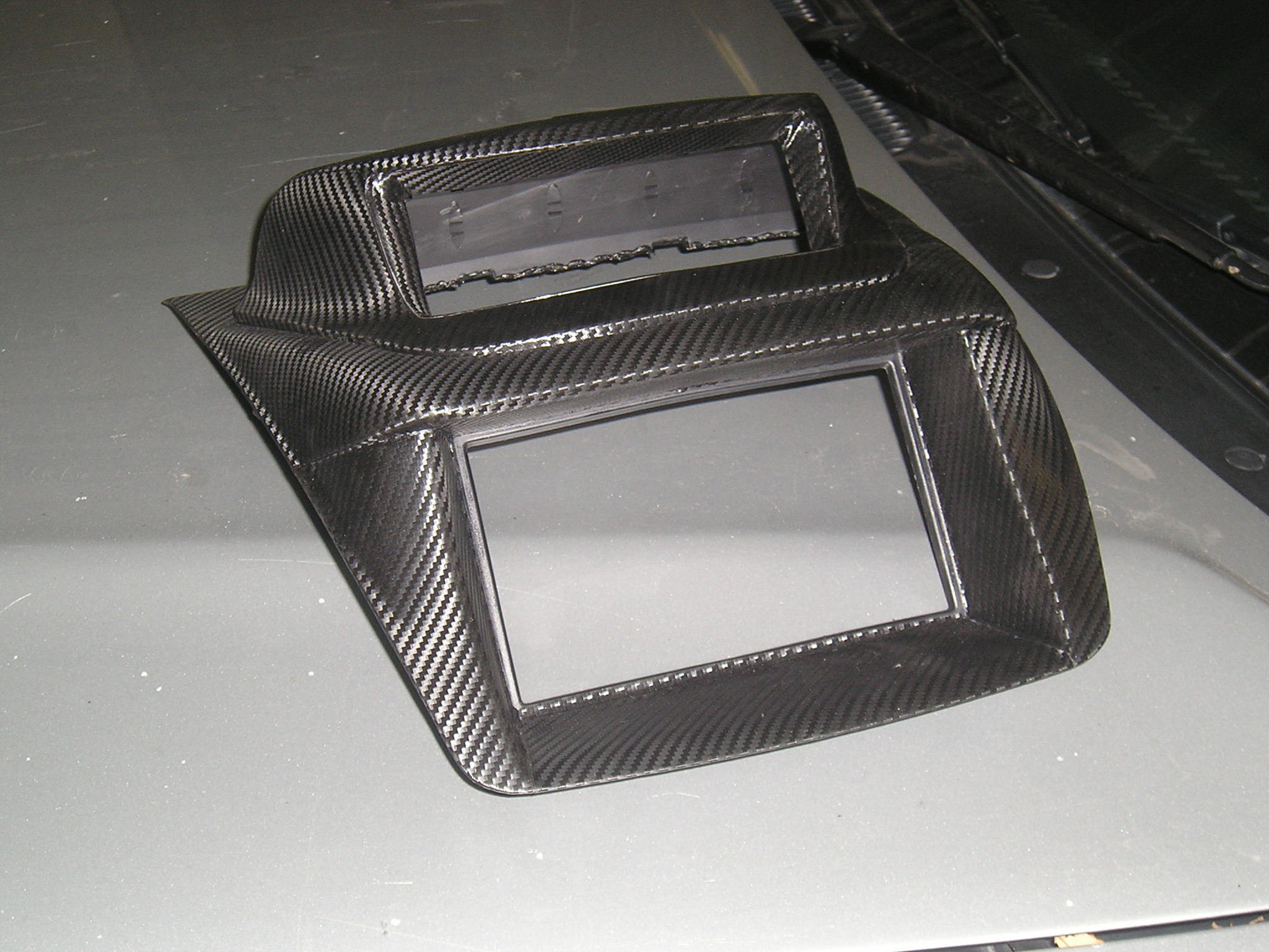

Итак набор приобретён. Первым делом было переделано крепление бортового компьютера и изготовлена рамка для навигатора. Все это было изготовлено из алюминиевых профилей купленных в магазине стройтоваров.
Вложение:
P1010474.JPG [ 621.32 КБ | Просмотров: 2611 ]

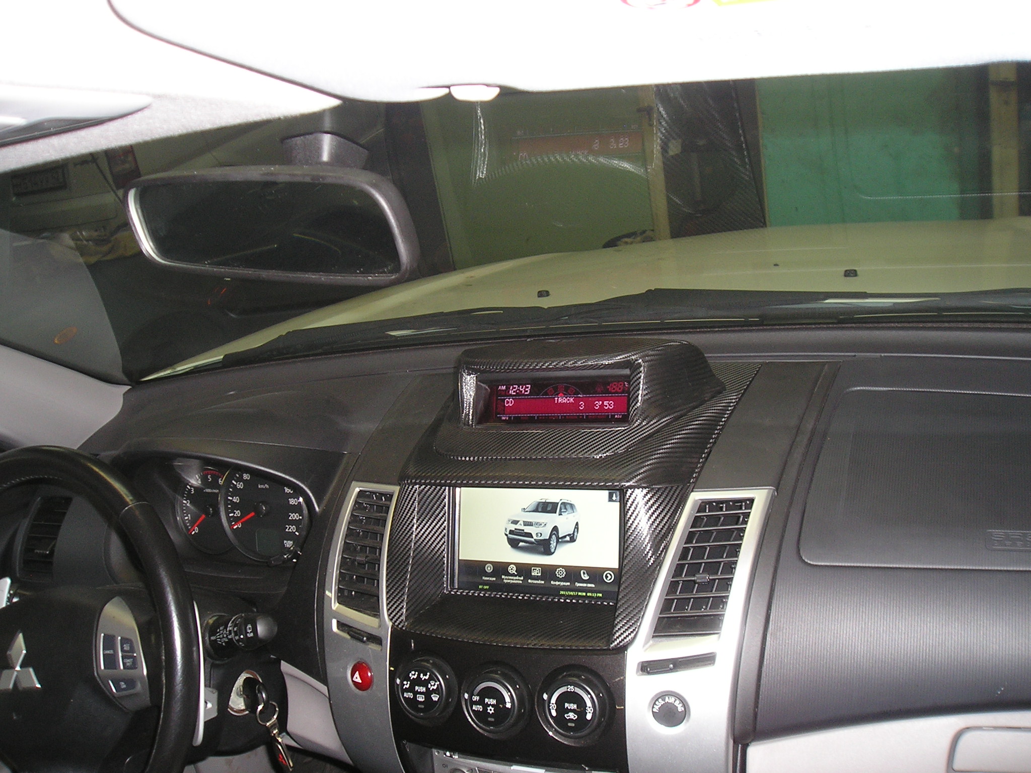

Из штатной крышки, и крышки из набора был изготовлен своеобразный гибрид. Затем его обклеили плёнкой "под карбон".

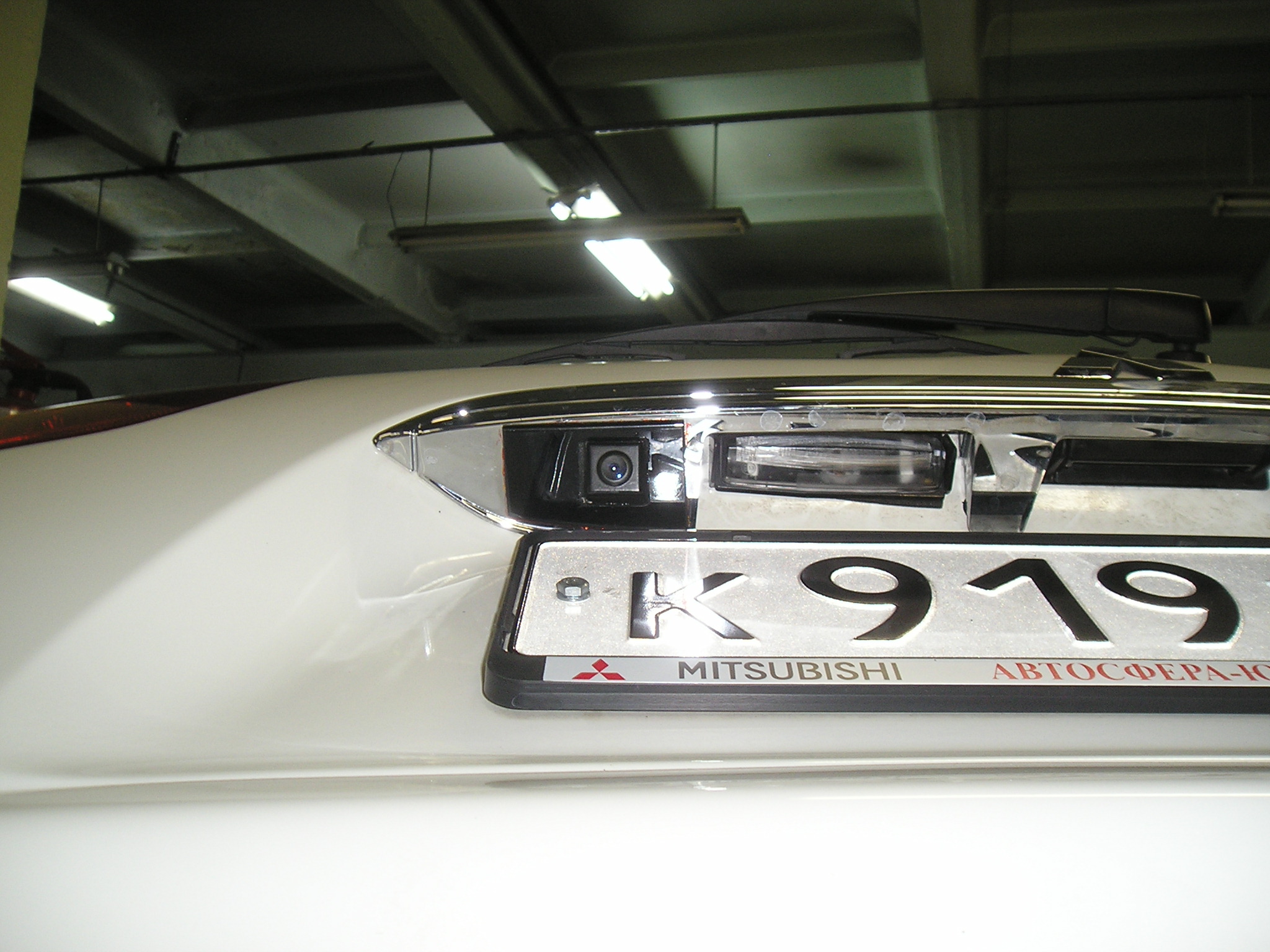

Камера заднего вида в комплект не входила, поэтому купил отдельно - http://www.autopulse.ru/item13029.html
Почему именно такая - примерял и те что как утверждали продавцы подходят именно на НМПС в штатное место. Брехня - на моей машине места для установки нет и даже нет (как утверждали продавцы) отметок для прорезания. Эта же камера самая маленькая - и после обрезания лишней пластмассы изготовления накладки и вклейки получилось вот так -
Вложение:
P1010510.JPG [ 609.66 КБ | Просмотров: 2611 ]
Вложение:
P1010509.JPG [ 629.98 КБ | Просмотров: 2611 ]

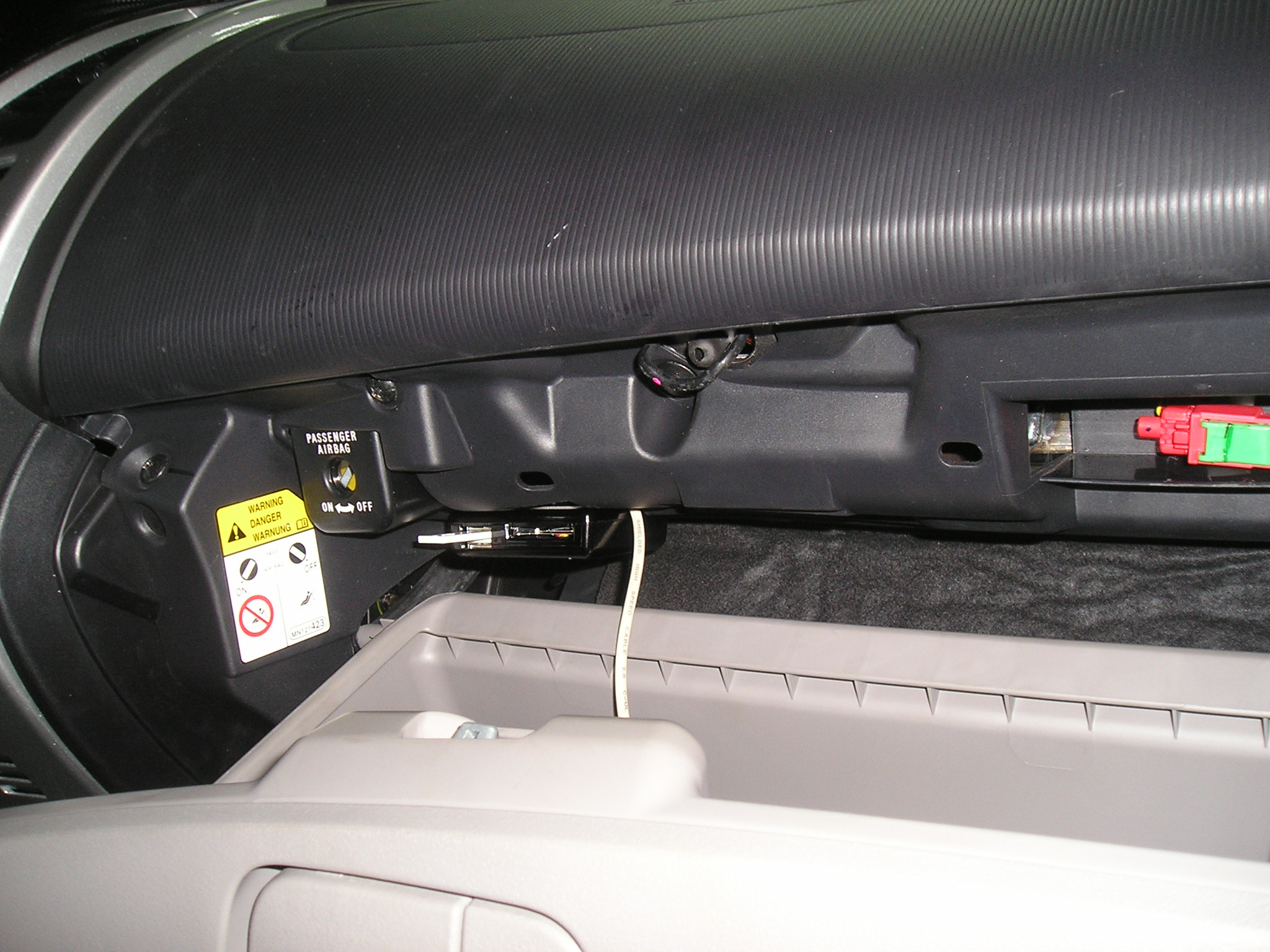

Выносной блок с USB и SD портами был установлен в бардачок
Вложение:
P1010508.JPG [ 653.17 КБ | Просмотров: 2611 ]

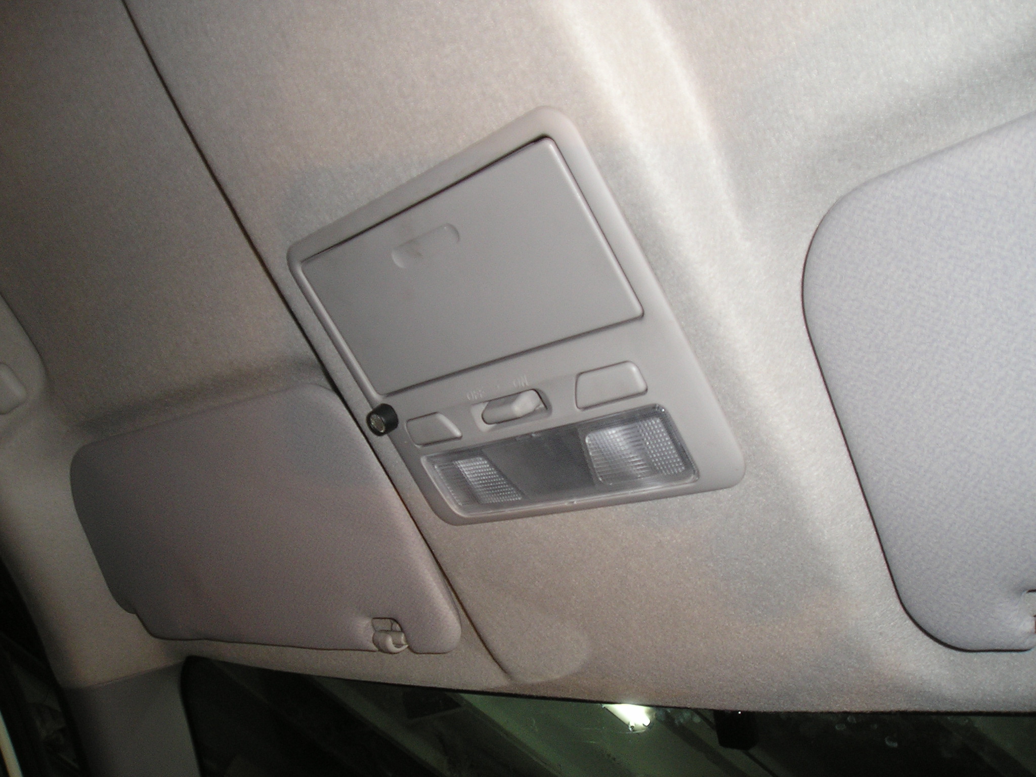

Микрофон блутуза установил в фонарь с очёчником

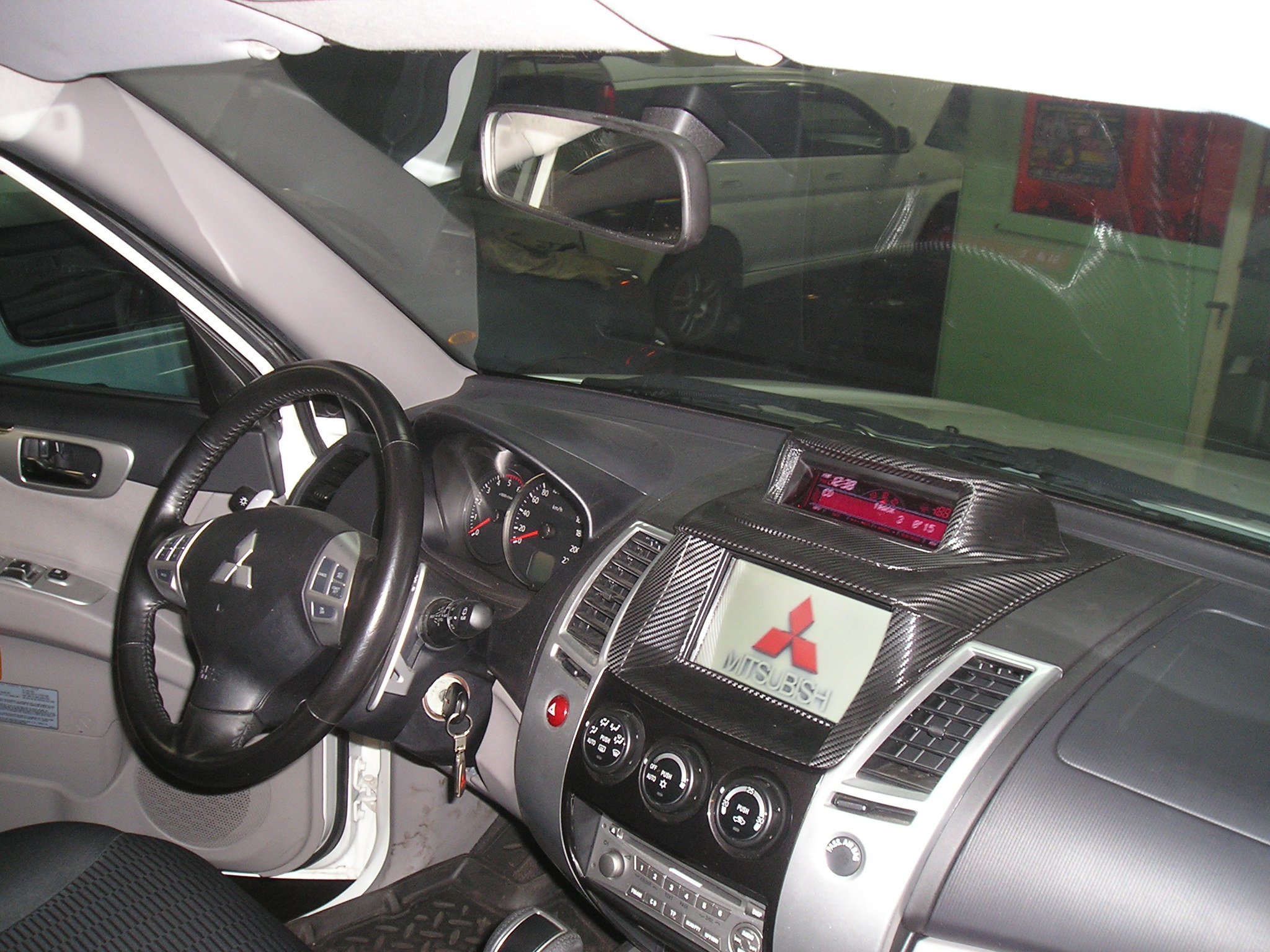

Как установил - отписался дилерам и попросил софт для замены логотипа (если присмотритесь то увидите что на одной из фоток, на экране меню монитора - Шевроле). Был приятно удивлён оперативным ответом и прогаммулькой для замены логотипа. Так как сын мой программист, по образованию, то без труда заменил картинку с Паджеро на Паджеро Спорт. В результате имеем такой вид при загрузке
Вложение:
P1010512.JPG [ 673.85 КБ | Просмотров: 2611 ]
И такой вид меню
Вложение:
P1010527.JPG [ 630.57 КБ | Просмотров: 2611 ]

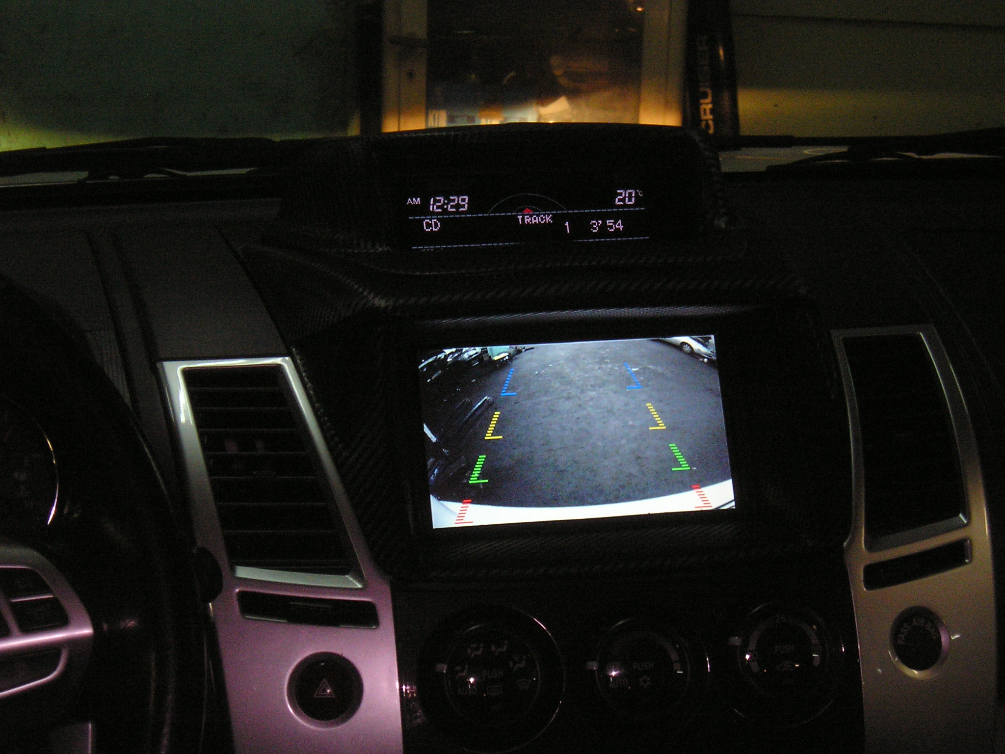

Камера заднего вида вида даёт такую картинку
Вложение:
P1010498.JPG [ 653.15 КБ | Просмотров: 2611 ]
