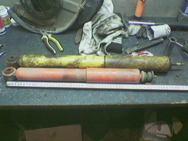

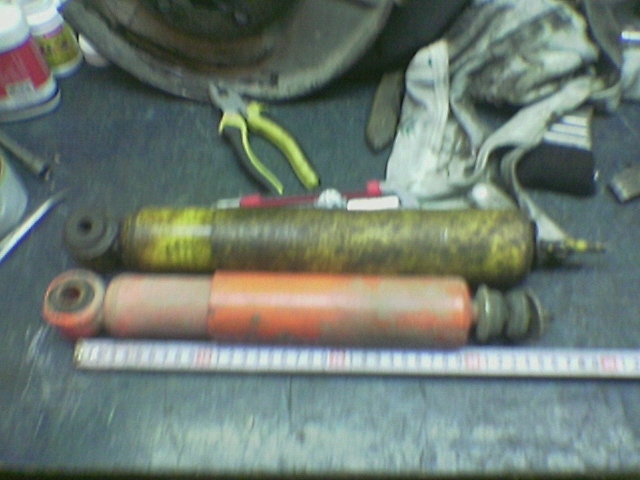

оранжевый родной
желтый праdый от rj70
только надо порешать опрос с сайлентом. у семедисятки он из двух половинок и надевается на палец приваренный к мосту.
