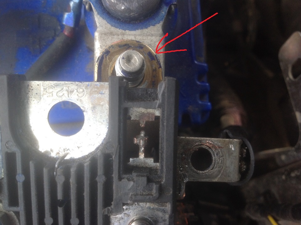

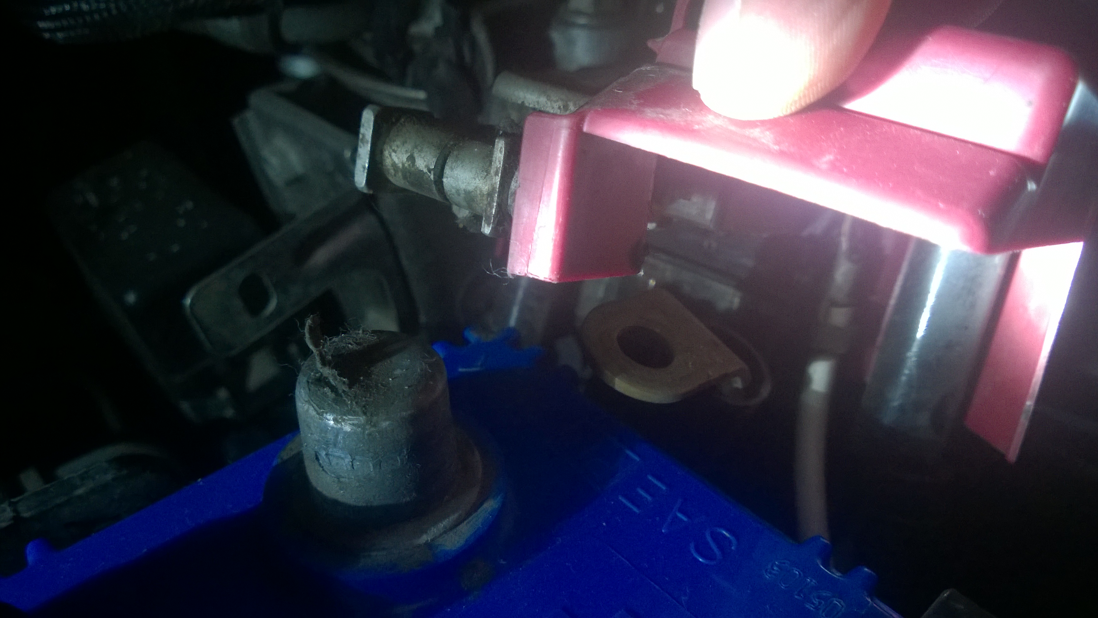

Доброго времени суток. Подскажите, что эта за чудная болтающаяся клемма на проводе(черный с фиолетовой полоской) квадратов на 50 идущая от плюсовой клеммы второго аккумулятора к плюсовой клемме первого, у меня в машине чегото не хватает для параллельного подключения аккумуляторов или это по штату так, если да то зачем?

Не вижу клеммы которая одевается на акум,а это прикручивается к ней. А минус с клеммой?

присмотритесь, то что я отгибаю рукой (с красным кожухом) и есть плюсовая клемма с блоком предохранителей, но на ней нет свободных мест. Да.

По идее эта клемма должна так же на плюсовой вывод одеваться.

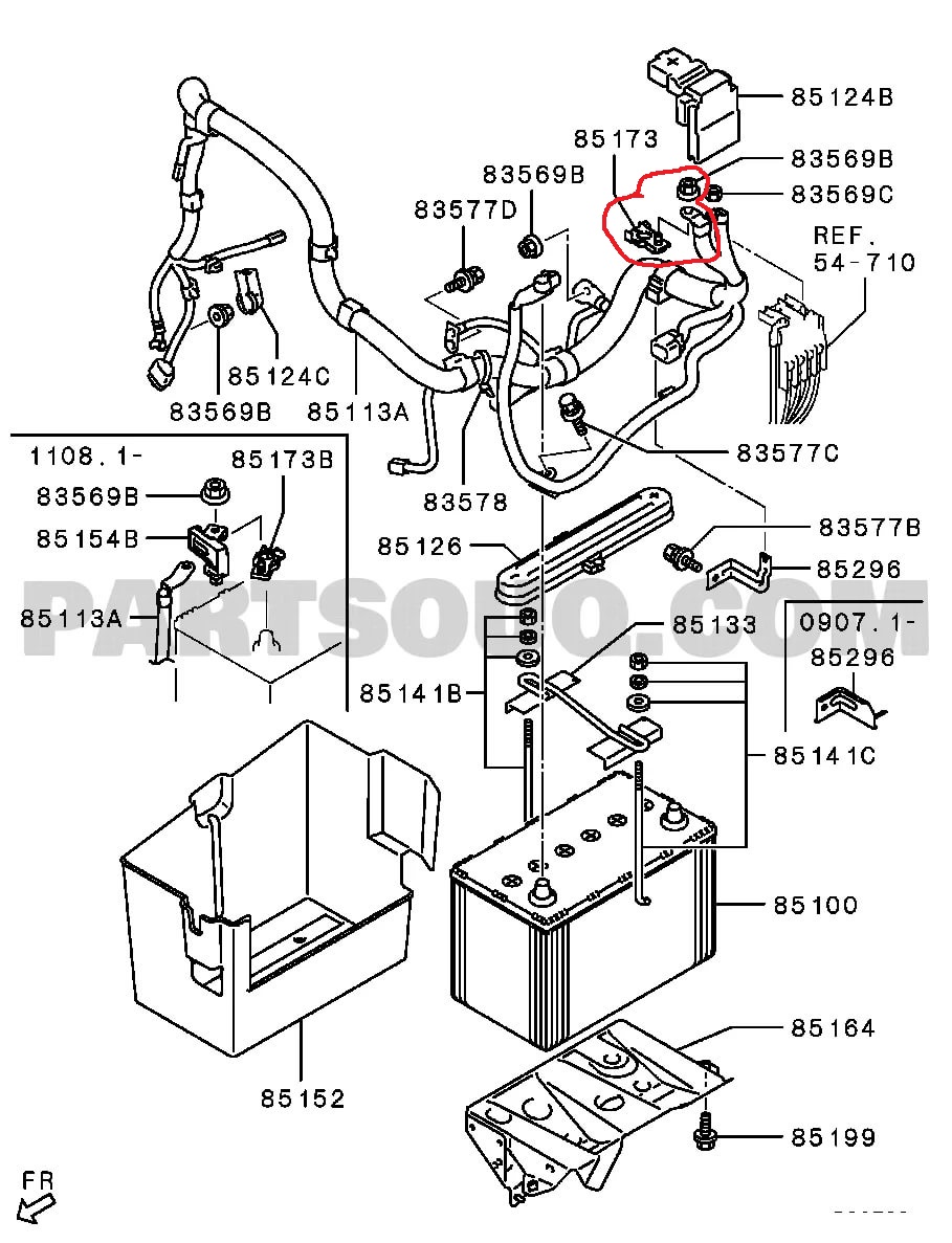

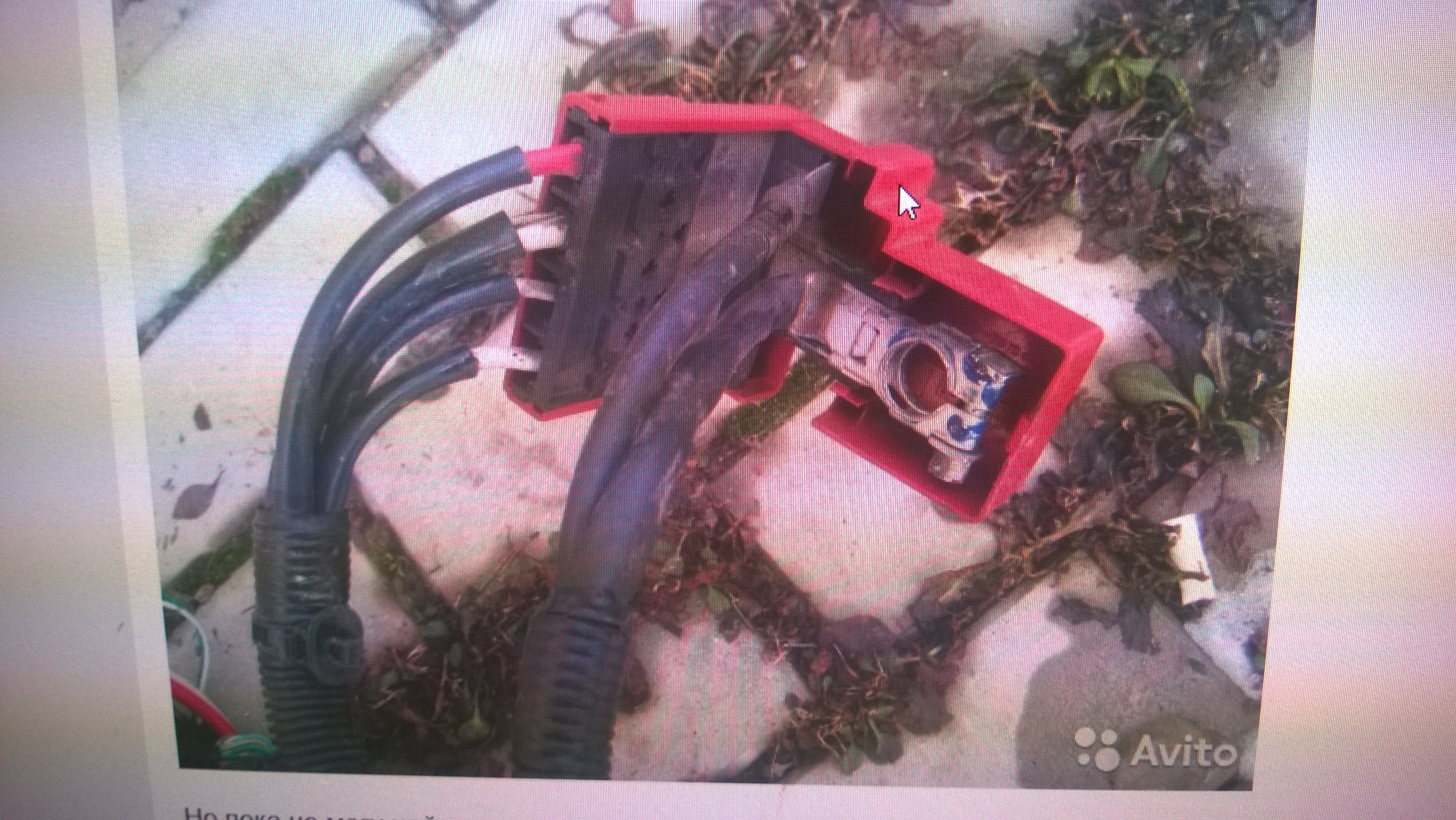

картинка правильная(но не совсем, не хватает одного провода и ответвитель ной клеммы для него), длинна данного толстого провода как раз чтобы крепиться снизу плюсовой клеммы(по идее вместе стыка ответвительной площадки и блока предохранителей и собственно клеммы крепящейся на вывод аккумулятора), но я в упор там не нашел площадки под нее, да и сама клемма на вид без следов установки.
на схеме не нашел свой не подключенный черно фиолетовый провод.

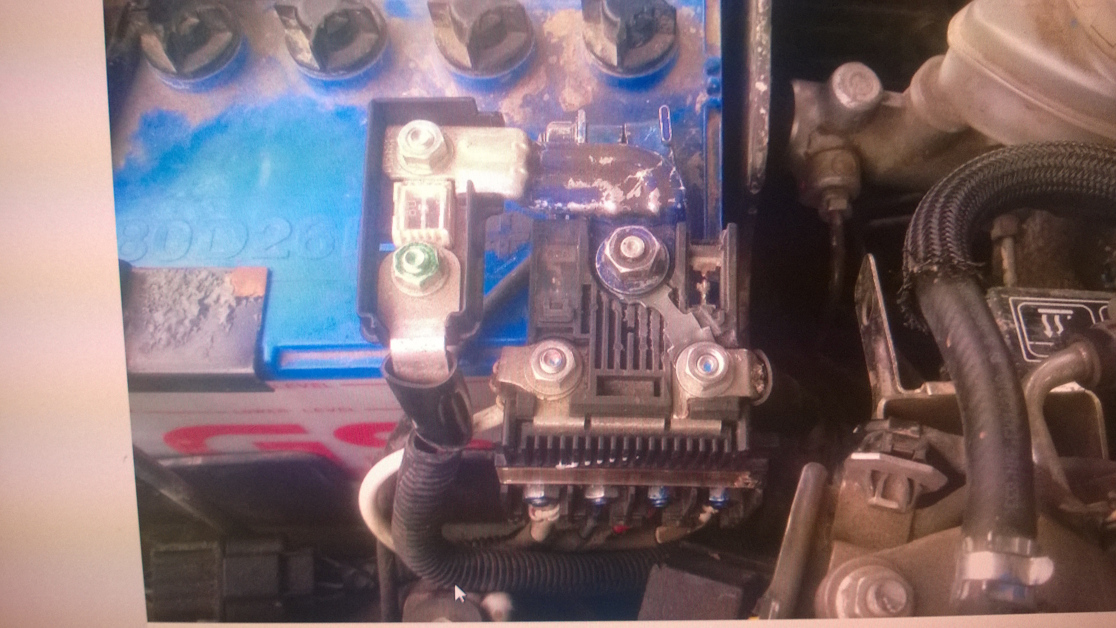

вся клемма в разборе. фото не мое, но у меня так-же.

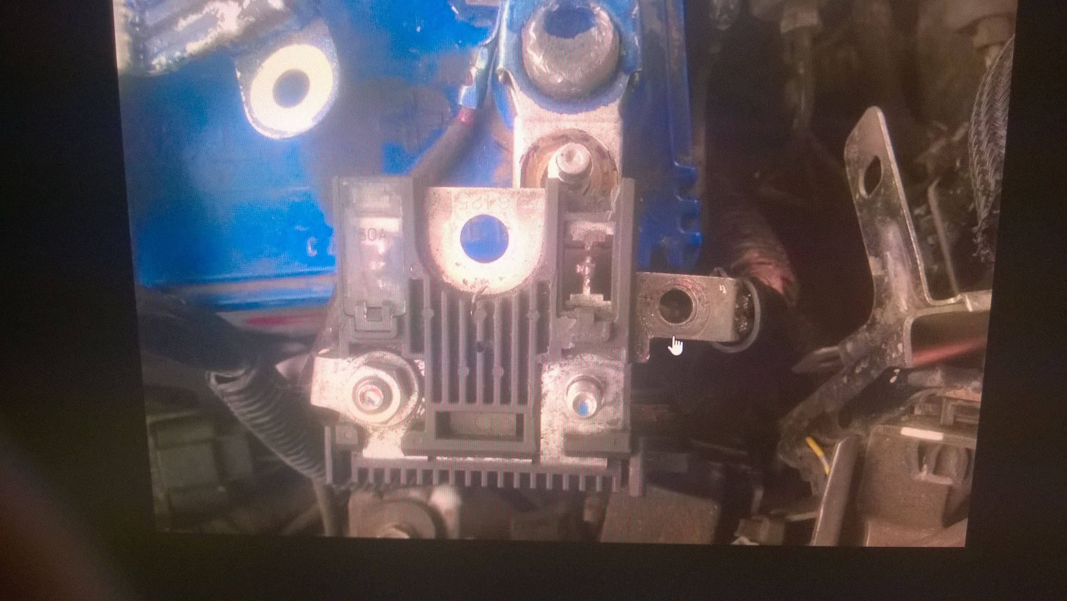

клемма в сборе. фото не мое, но у меня так-же.

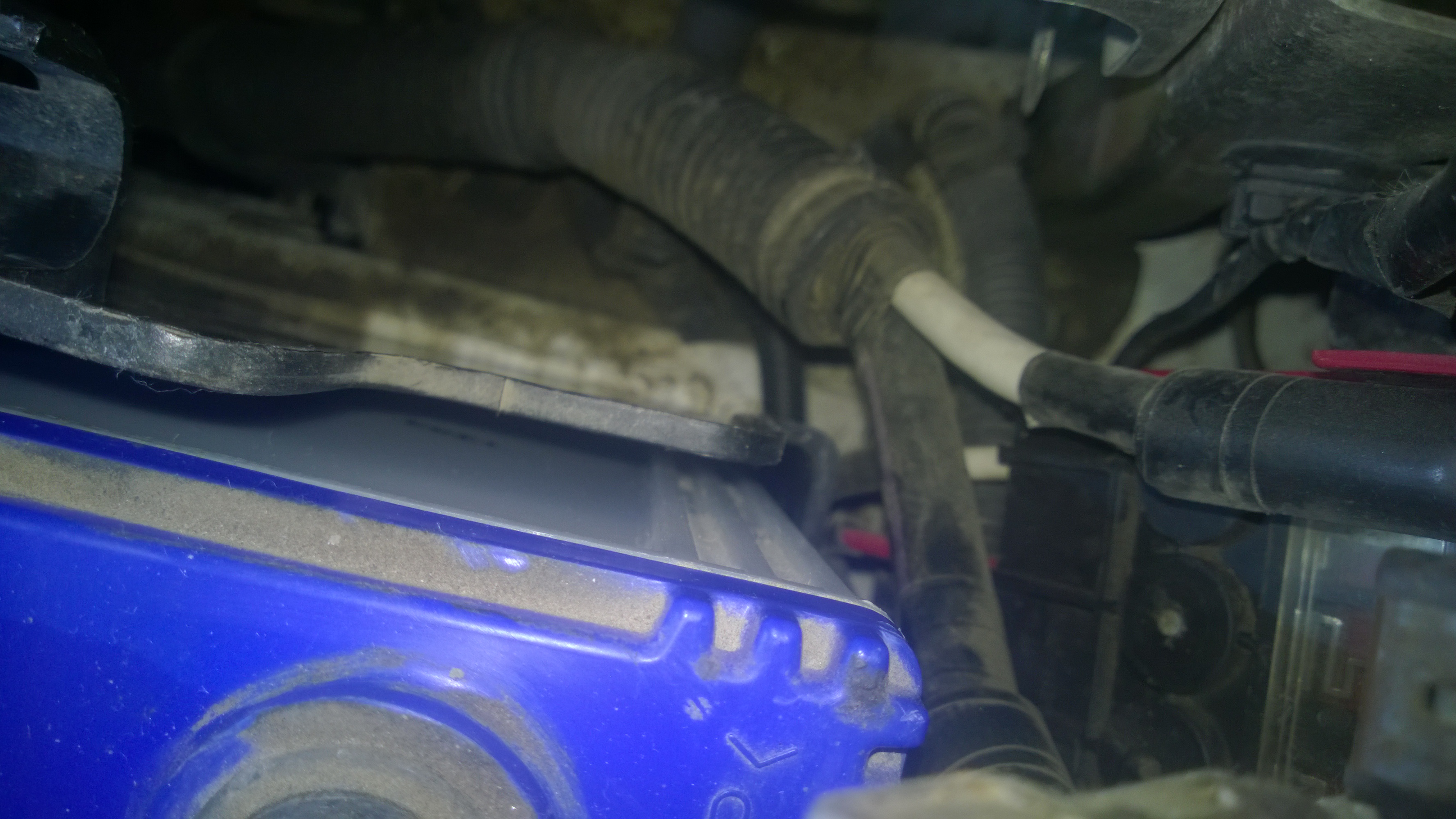

клемма с другой марки машины, показательна тем что толстый провод защелкивается снизу, пробовал у себя так-же, но не влезает.

да, колхоза нет, повторюсь - на схеме(давал ссылку в предыдущем посте) не нашел этого провода (сам провод в штатной косе и без следов установки, не имеет царапин от гайки с шайбой)

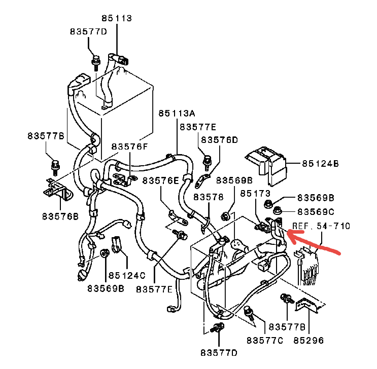

Нашел такие картинки от L200, похоже на sport так-же
