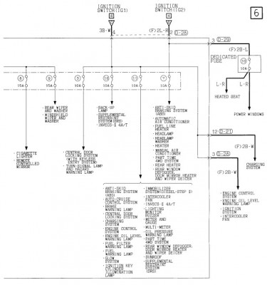

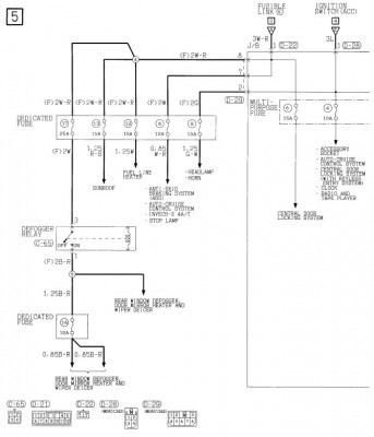

Если сам хочешь покопаться, то вот схема зарядки. (На Спорте скорее всего похожа)

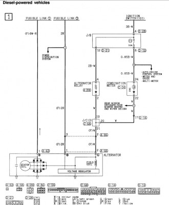

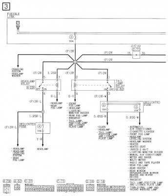

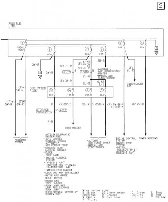

Схема системы зарядки конкретно твоей машины снизу.
Генератор в принципе может выдавать 16 Вольт при сгоревшем предохранителе, дело в том, что устройство поддержания стабильного напряжения на выходе генератора берет напряжение для анализа отдельным проводом из схемы электропроводки и когда предохранитель 80А сгорел, то напряжения с генератора в схему не поступает и генератор "думает" что напряжение мало и поднимает его пока не поднимет до максимального - 16 вольт.

Продублирую, т.к. проблема аналогичная
См схему (там ошибка, вместо "Плавкая вставка №15" следует читать "Плавкая вставка №5")
Судя по схеме, 100амперник может сгорать только в случае неисправности диодного моста, короткозамкнутых/осыпавшихся банках в аккумуляторе, либо неправильном подключении дополнительных нештатных потребителей. ЕНсть допы?

посмотрел схему.
Все эти симптомы будут если провод от аккумулятора подключен к ДРУГОЙ шине в блоке реле.
Проверь. Или просто попробуй (раз уж все равно пред сгорает) подсоединить провод к другой стороне этого предохранителя.
см схему http://www.pajero4x4.ru/gallery/albums/album65/01_1.jpg
Белый провод 8мм2

Посмотри схему внимательно. Разберись... http://www.pajero4x4.ru/gallery/albums/album65/01_1.jpg
Может у тебя свечи подогрева накрылись, раз сгорает предохранитель на 80А ?

Жека 2007, схема, что предложил Chairman не к твоей комплектации.Жека 2007 писал(а):Генератор снял отвёз на стенд - Всё окей. 14.4v выход , нагрузку держит.
Получается проблема с проводкой или замком.
Вопрос : как проверить замок зажигания . При каких положениях замка на контактах сзади должно появлятся питание или пропадать ?

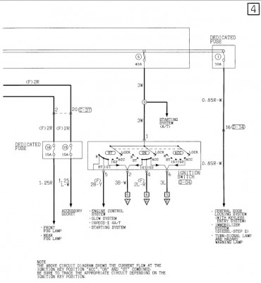

Твоя схема ниже, на англ. правда, но думаю разберешься.
На стр.4 схема замка зажигания.
Замок зажигания переключает контакты в зависимости от режимов:
Режим LOCK - выводы не замкнуты.
Режим ACC - замкнуты 1-6.
Режим ON - замкнуты 1-2-4-6.
Режим ST - замкнуты 1-2-5.
Исходя из схемы то ток на замок зажигания идет через пр. на 40 ампер, то есть если бы коротило после замка он бы сгорел раньше 80 амперного предохранителя, скорее всего проблема в реле стартера или после него, например втягивающее и т.д.

У Меня версии кончились.
Электрики на Меня уже смотрят косо и говорят о чудесах.
4D56T 2008 год.

Жека 2007, попробуй провод с контакта 1 разъема А-44 генератора отсоединить от схемы и соединить его с контактом 1 разъема А-43.
Вакуум влиять не должен.

Смотри провода, которые идут к фишке к реле-регулятору. Я их подрезал (тк прогнили, все зелёные были) и поставил клемники от нашемарки за 2р/шт, если найдёшь папу вроде от подрулевого переключателя классики - ваще удача, перепаиваешь его. Я сам горе электрик, но если в нескольких сервисах сказали, что гена норм, то надо смотреть провода и фишки.
