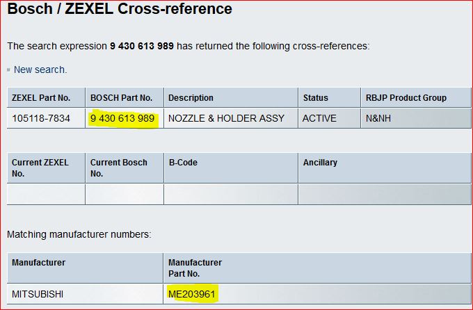

Stepan23 писал(а):Все, нашел.... может кому пригодится: ME 203961
Добрый день!
Подскажите. По данному номеру, эксист выдает номерок заменителя: 9 430 613 989
Однако описание:
Bosch | 9 430 613 989 | Форсунка топливная бензин
Цена вкусная, посравнению с оригиналом митсу

Не хотел бы тебя расстраивать, но есть сомнения, тк распылитель форсунки стоит столько же сколько и форсунка, возможно это перебивка, Хотя по применяемости похоже, разве были паджеры 2 с 4м41? тк применяемость данных форсунок П2-П3, что то тут не вяжется, вероятно это распылители

как бы там ни было, но в оригинале ММС идет форсунка Бош. и только для 4М41 П-3

Сообщение SmoAG »
Бош и Зуксель это одно и тоже, точнее заксель дочка боша, брал распылители для замены заказал, но так как по срокам и ценам по складам не было одного типа то взял 2 Бош 2 Зуксель приехали все 4 Зуксель в оригинальной упаковке с разными артиклами один по бош в торой по зуксель. но ради эксперимента возможно попробовать, все таки 5р за форсу это вообще не дорого, я бы свой второй комплект так бы продал)
