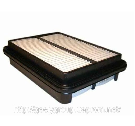

А что за памперс? Просветите безграмотного...

Вот так выглядит обычный фильтрVoveg писал(а):А что за памперс? Просветите безграмотного...
Зы по своему опыту заметил - если на лукошке заправляюсь при резком старте дыма черного нет, если на ВР ультимейтом, то черный дым есть.
У родственника навара - такая же фигня.
А вот так "с памперсом"
