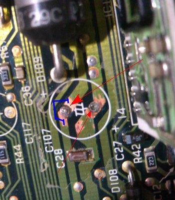

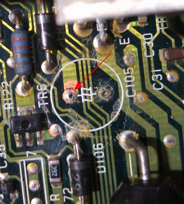

С неохотой повторно снял мозги, разобрал и еще раз, дома, обсмотрел всю плату.
Ну идеальная!!! Никаких вздутий, следов электролита.
С еще большей неохотой выпаял конденсаторы… и увидел ожидаемый результат.
Все хорошо, все цело. Небольшую надежду, правда, вызвали ножки кондеров, имевшие подозрительно мутноватый нехороший оттенок. Значит, все таки, подтекали.
Ну и начал я тщательно, спиртиком, промывать-тереть проблемные места.
И вот тут то я и увидел ЭТО. И еще и еще…
Итак, под 100мкФ*16 «минус» подъеден на треть, плюс – сожрана вся дорожка прямо по следу припоя. Дорожка не прозванивается в принципе, 100% обрыв в цепи питания +5В.
Под 47мкФ*50, от дорожки остался волосок.
… Висит у нас темка «Внимание! Тормоза у машин 93года и около. Замените шланги!»
Надо бы подвесить: «Внимание! Мозги у машин 93года и около! Замените конденсаторы!»…
Ремонт обошелся в 30рублей, а ведь подумать страшно, что могло бы быть...
А ведь букварь изначально говорит: считайте чек методом светодиода.
И тут всего лишь три варианта – либо моргает и говорит, что по мозгам все хорошо, либо код ошибки, либо постоянно светящийся светодиод – приговор мозгам.
