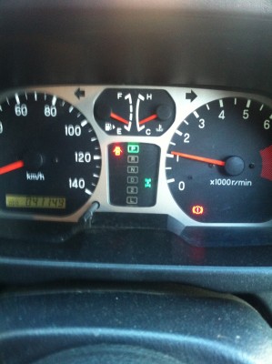

Хорошо, что хоть стрелка есть. В некоторых моделях авто и её нету, а только лампочка синяя, как погасла - значит прогрелся.

И к синей еще красная - приехали значит, перегрелся

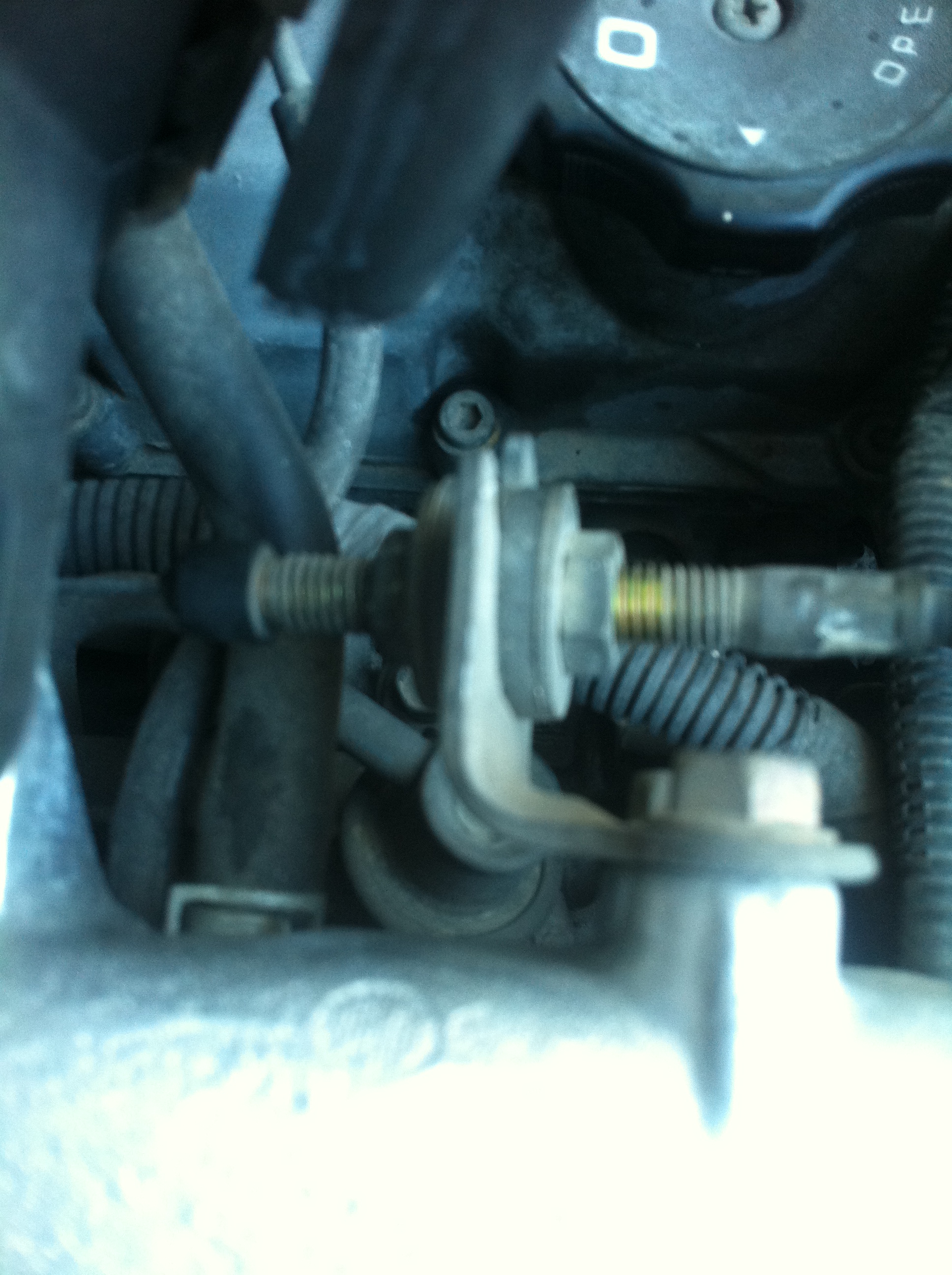

Сегодня с утреца сгонял в магазин за термостатом.

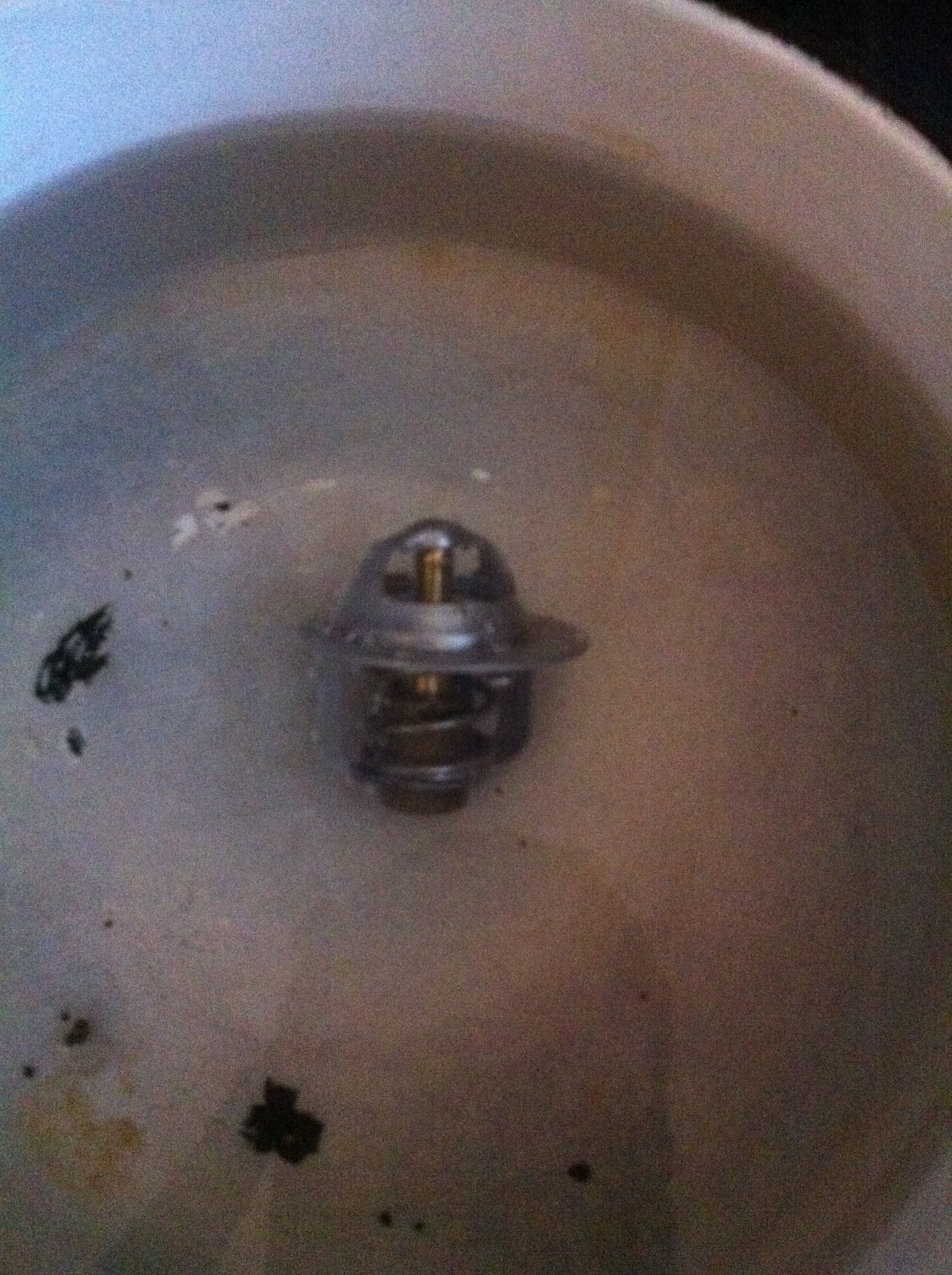

Проверил его "на глаз" в кастрюле: Вроде работает.
Часть антифриза высосал с помощью шприца.
Открутил крышечку значит, вытащил старый, вставил новый, подложил прокладочку и закрутил.
С того момента, как я приехал и заглушил двигатель, прошло достаточно времени для того, чтобы стрелка температуры упала ниже плинтуса. Но во время отсасывания заводил минут на 5, хотел отсосать расширившуюся жидкость, но забил.
И так, закрутил я всё значит и решил посмотреть, что собственно вышло.
Завёл двигатель, через пару минут подкрутил вон ту "штуку" с тросиком акселератора, что подняло обороты на 200-400 единиц, на сколько подкрутил думаю заметно: .
Ждём 10 минут и смотрим на результат: Температура на юлице по мнению смартфона: и по мнению более надёжного источника данных о температуре с другой стороны дома, где на тот момент было солнечно: Что скажете о конечном результате?
P.S.: Про старый термостат, он оказался не "заклинившим всегда открытым", как меня убеждали, а я верил. Позже проверил так же как новый "на глаз" в кастрюле, он мне показался нормально рабочим.
P.P.S.: Да, топлива маловато.
Upd для владельцев миников в кузове H58A: Чтобы было удобнее скручивать болты на 12 крышки термостата - снимите расширительный бачок и открутите крепление какого-то кабеля около крышки ключом на 10.

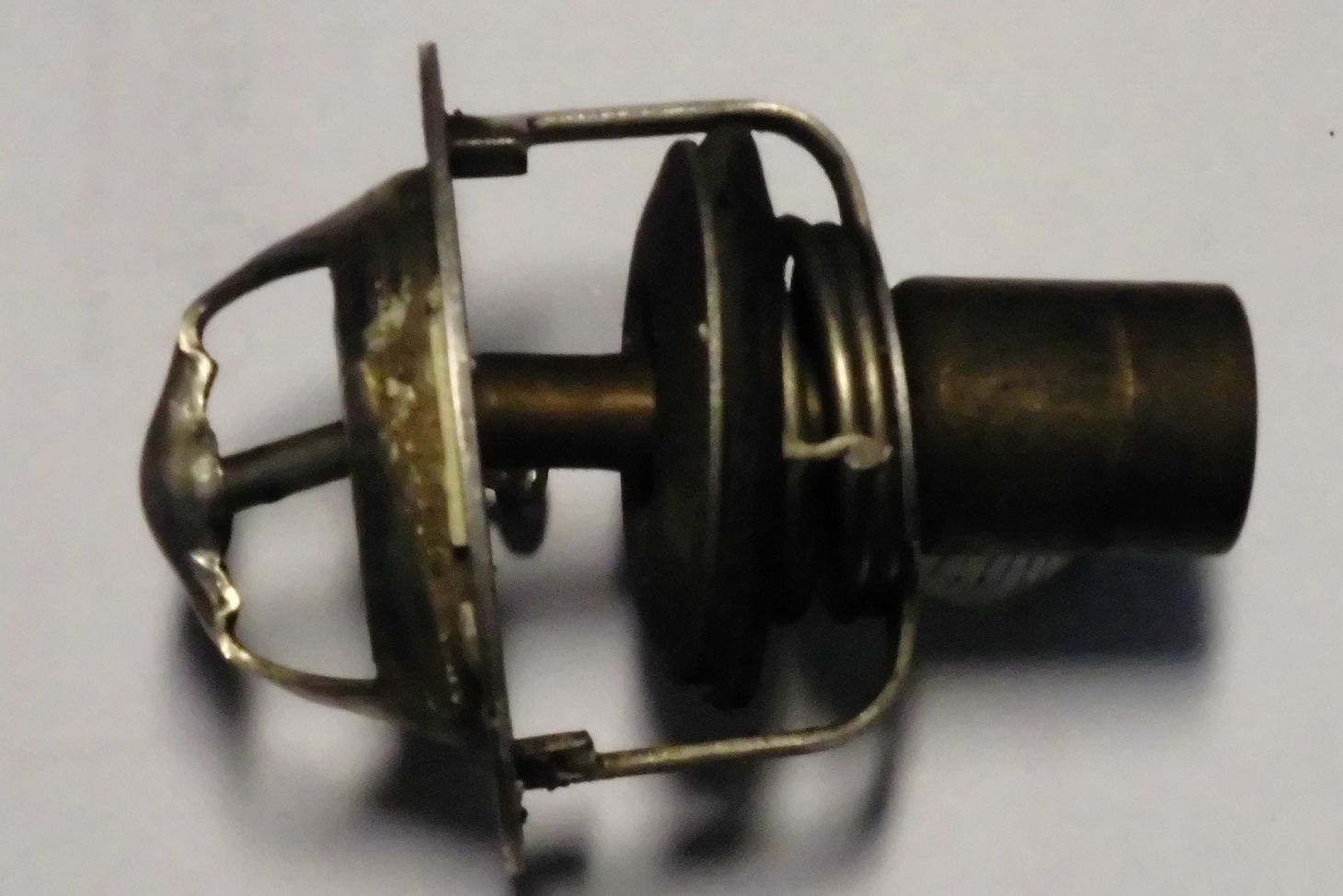

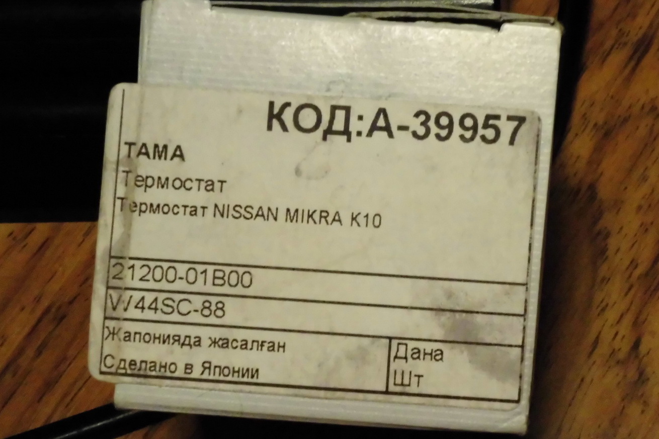

Термостат приказал долго жить
Поставил эл.вентилятор (с интеркулера от Делики 96г пруль 2.8 турбодизель) плоский ...веса почти нет, закрепил прямо на дифузоре радиатора

Nissan MiKra,пишется как Nissan Micra.
А насчёт того,что старый приказал "долго жить" это ты сильно приукрасил.
Термостат в таком состоянии никогда не видел,хотя через мои руки прошло их с несколько сотен

сам впервые такое увидел, но подобное фото встречалось ... насчет К и С так это пока из Японии доехало
У нас в KZ и Жапония .. вместо Японии

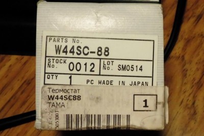

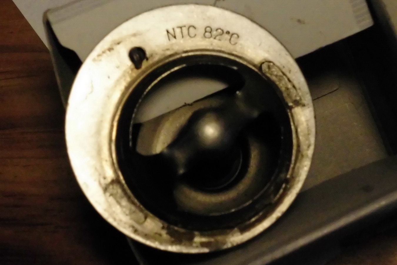

Стоял родной (понятно что менян,но предыдущим хозей) термостат GATES
Сварил три штуки одновременно.
Старый GATES, новый ТАМА и новый оригинал с эмиратов. Все на 82 градуса
Победил старый GATES,но ставить его не рискнул.
Так как оригинал оказался самым тупым,то поставил ТАМА
ТАМА не отработал и года. Развалился.
Поставил оригинал. Но его тупость очень заметна при работе.
