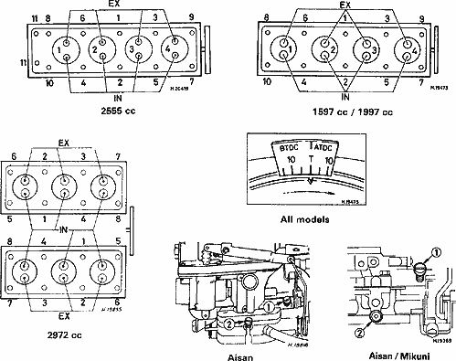

| Модель двигателя | 6G72 |
| Объем/число цилиндров | 2972/6 |
| Степень сжатия/компрессия, бар (lbf/in2) | 8.9/8.4 (122) min. |
| Давление масла на холостом ходу [на повышенных оборотах], бар (lbf/in2) | [4.9-5.9 (71-85)] |
| Температура масла, °C | 80 |
| Зазоры во впускных клапанах, мм (in) | 0: Hydraulic adjusters |
| Зазоры в выпускных клапанах, мм (in) | 0: Hydraulic adjusters |
| Порядок работы цилиндров | 1-2-3-4-5-6 |
| Место расположения 1-го цилиндра | - |

| Момент зажигания - начальный [стационарный], (° до ВМТ - об/мин) | 5±2 BTDC @ idle |

| Головка цилиндров - первая стадия, Нм (lbf ft) | 90-100 (66-74) cold |
| Головка цилиндров - вторая стадия, Нм (lbf ft) | 100-110 (74-81) hot |
| Головка цилиндров - третья стадия, Нм (lbf ft) | - |
| Головка цилиндров - четвертая стадия, Нм (lbf ft) | - |

1: обороты холостого хода 2: СО/качество смеси
